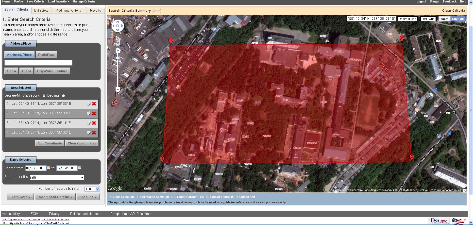

Slinger
Я может быть чего-то не понимаю, но лента с меню + боковые менюшки у меня напрочь отсутствуют. И окно работы представляет собой:
Конечно, и через этот интерфейс можно выбирать нужные участок, выбирать data set и затем выбирать нужные сцены для скачки. Однако, интерфейса с меюшками, показанного в этом мануале и местном user guide, я так и не нашёл.
Re: Получение бесплатных космических снимков Landsat из Glov
Добавлено: 18 июн 2011, 19:41
bolotoved
Вы ищете через EarthExplorer, а статья про Glovis/ Но это два сервиса использующих одну БД и они друг-друга взаимодополняют.
