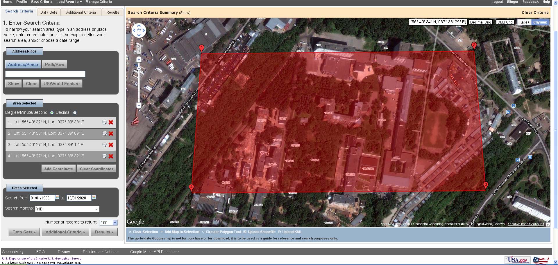

Я может быть чего-то не понимаю, но лента с меню + боковые менюшки у меня напрочь отсутствуют. И окно работы представляет собой:
Конечно, и через этот интерфейс можно выбирать нужные участок, выбирать data set и затем выбирать нужные сцены для скачки. Однако, интерфейса с меюшками, показанного в этом мануале и местном user guide, я так и не нашёл.

Вы ищете через EarthExplorer, а статья про Glovis/ Но это два сервиса использующих одну БД и они друг-друга взаимодополняют.

Спасибо за ответы. Использовал Firefox, но он что-то никак не хотел заявлять о том, что Java не обновлена до последней версии. Скачал, установил, всё отлично работает.

За яву не скажу, но если срочно нужен снимок -- то иди на earthexplorer: http://edcsns17.cr.usgs.gov/NewEarthExplorer/
Этими сервисами используется одна и та же база, но earthexplorer яву не использует вроде бы.

По мне так с earthexplorer удобнее, когда надо много и срочно. Там результаты поиска можно в виде csv сохранять, включая ссылки на скачивание архивов. Поставил себе менеджер закачки и спи-отдыхай.
