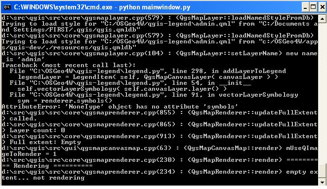

real673
как видно из скриншота у меня ошибки в 3 строчках я их проверил но ничего не нашел

Voltron
Ага, вот и причина. В 1.9.90 по умолчанию используется новая символика, с которой этот виджет не работает

Re: Добавление списка слоёв в приложение PyQGIS
Добавлено: 07 фев 2012, 21:31
real673
set QGISHOME=c:\OSGeo4W\apps\qgis
set PYTHONPATH=c:\OSGeo4W\apps\qgis\python
set PATH=c:\OSGeo4W\apps\qgis\bin;%PATH%
и получил
File "C:\OSGeo4W\qgis-legend\legend.py", line 298, in addLayerToLegend
legendLayer = LegendItem( self, QgsMapCanvasLayer( canvasLayer ) )
File "C:\OSGeo4W\qgis-legend\legend.py", line 54, in __init__
self.vectorLayerSymbology( self.canvasLayer.layer() )
File "C:\OSGeo4W\qgis-legend\legend.py", line 91, in vectorLayerSymbology
sym = renderer.symbols()
Добавлено: 07 фев 2012, 22:14
Voltron
Ну вот, после беглого просмотра истории коммитов все встало на свои места.
Статья писалась с использованием ночных сборок (qgis-dev), которые в то время уже имели версию 1.7, но по умолчанию все еще использовали старую символику. Новую символику сделали вариантом по умолчанию позже, статья к этому моменту уже была опубликована (и на момент публикации все работало). Поэтому даже на релизной версии 1.7 оригинальный виджет легенды работать не будет.
Собственно у вас сейчас три варианта:
  1. к слоям подкладывать файл стиля (qml) для старой символики. Такие файлы можно предварительно сделать в QGIS. Минусы: прежду чем загрузить файлы в приложение для них нужно создать стиль старой символики; рано или поздно старую символику удалят.
  2. доработать виджет, чтобы он автоматически принудительно загружал слои с использованием старой символики. Плюс: доработка минимальна (буквально 2-3 строки кода). Минусы: старая символика не такая навороченная и когда-то ее уберут
  3. самый правильный вариант — доработать виджет, чтобы он поддерживал как новую, так и старую символику.
