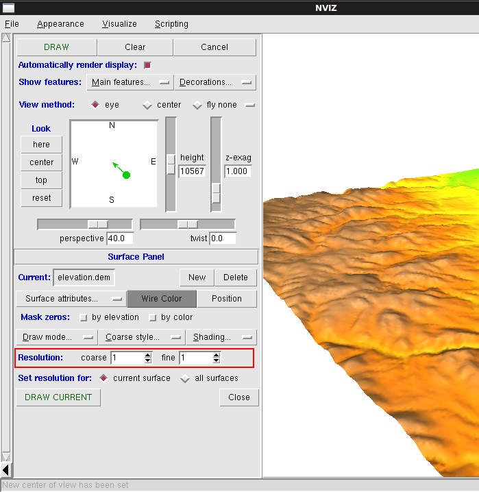

вопрос. как улучшить качество цмр показываемую через nviz? есть настройки уровня детальности прорисовки помимо настройки разрешения региона? в документации ничего толкового не нашел. пытался улучшить разрешение региона (было res=200, попробовал res=50), но nviz вылетает. текущая картинка не устраивает, цмр способна на большее

Перед этим надо задать текущий регион по нужному растру (в т.ч., и разрешение):
g.region rast=dem
А затем можно уже в самом NVIZ (Surface Panel --> Resolution) увеличить разрешение при отрисовке до максимально возможного (=1).
Re: [nviz] не запускается
Добавлено: 18 фев 2011, 14:32
alexkarta
спасибо, отлично работает
