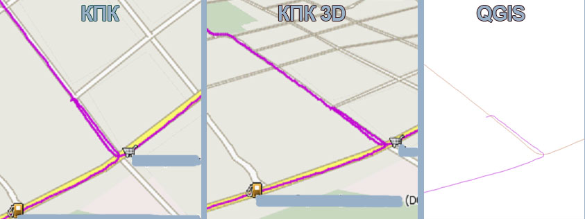

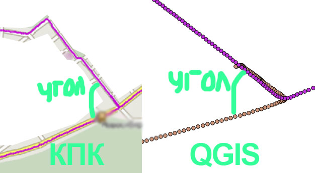

спасибо за советы. вроде сообразил все как... но опять столкнулся с проблемой. решил получить координаты местности. выехал на машине с кпк.. включил навител запись трэка в gpx формате. Проехал пару улиц.
Копирую файлы на компьютер. Добавляю слои в qgis... на кпк перекресток под одним углом, в программе другой... подумал обман зрения... потом нет, снял скриншоты с навитела, и правда наклон записан другой... а координаты совпадают.
я вот грешу, что ехал я и включен был режим 3д (в навигаторе) и вот параметр еще появился в gpx файле..
<trkpt lat="XX.381008" lon="YY.938019"><ele>138.600006</ele><geoidheight>-37.400002</geoidheight><time>2010-08-22T06:54:49Z</time><hdop>0.9</hdop><vdop>1.4</vdop><sat>9</sat><fix>3d</fix></trkpt>
<hdop>0.9</hdop><vdop>1.4</vdop><sat>9</sat><fix>3d</fix> и <geoidheight>-37.400002</geoidheight> - удалил все это... Не совпадает... в qgis "под наклоном", может чего то в программе нужно поменять, или заново записывать координаты?
Может система координат.. Я ее вообще не менял
Вот фотка

да, скорее всего система координат
http://gis-lab.info/qa/proj-sk-faq.html#16
Re: векторизую карту в чем?
Добавлено: 24 авг 2010, 03:08
я вам скажу правду - поскольку вы нам картинку всю не показали, то я что увидел, то додумал - так и должно быть. есть такое волшебное слово "генерализация" карт. после ее применения никакие дороги за исключение 90 градусных и прямых как стрела с реальность не совпадают. равно как и реки и т.п.
Добавлено: 24 авг 2010, 03:40
судя по тому, что там под затертым (КПК) проглядывают уши Гугла, то это меркатор, а GPX как известно WGS84 lat/long, так что моя ставка все-таки на разные СК.
Добавлено: 24 авг 2010, 06:04
mailmoney
Это навител, в нем проложил трэк. Трэк совпал с картой почти во всех местах...
Вот такие углы я увидел при включеном в навигаторе режиме 3д.
WGS84 - устанавливал, ничего не менялось (хотя может и неправильно менял)
Ну вот еще картинка, первая обычный режим 2д, второй 3д, а третий как мне трэк открылся в qgis - он больно похож на 3д, но все же в фотошопе наложил - немного не совпадает. Спасибо еще раз за советы.
