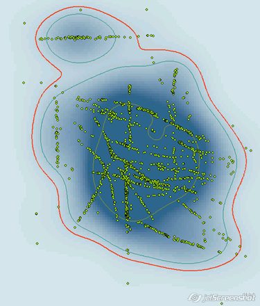

Попробуйте использовать Kernel Density, это стандартный способ получить первую прикидку Home Range. Сделать можно с помощью HawthTools (сейчас его переименовали во что-то другое). Также есть HomeRange расширение для QGIS.
Получается примерно так:

Спасибо большое sim! Скачала инструмент, и попробовала, вроде получается. Вышел полигон с границами 95%, 90 и 50 %. Но я не поняла, что это обозначает? И как теперь дальше мне рассчитать плотность на этой территории?

насколько я помню, 95, 90, 50 это граница отсекающая соответствующее количество данных.
