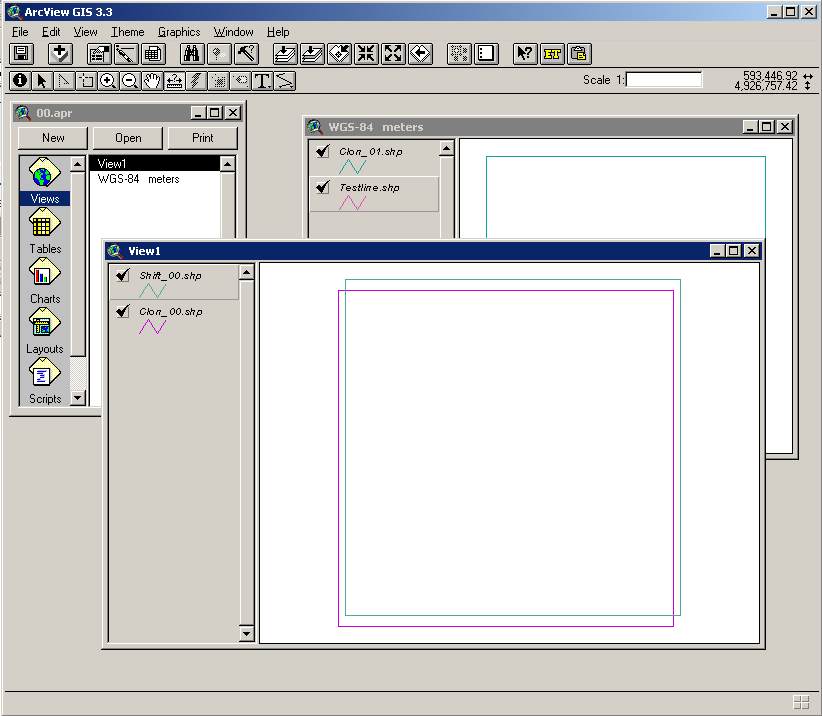

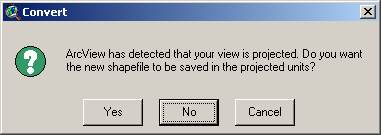

Да, каюсь - разобрася с "Convert to Shapefile..." При ответе на вопрос
отвечая Да, я получал шейп в DD, который не грузился в мой вид, ответив Нет, получил полный КЛОН шейпа в метрах! Снова вопрос ГДЕ шейп знает в чем он??? Никаких .prj не присутствует, а как вид определяет "свой-чужой"?
В общем отправляю пример проекта с километровым квадратом (в море у Ялты). Архив развернуть в С:/0.
testline - исходный в метрах, clon_01 - его полная копия(попробуйте сместить не объектом, а шейпом)
clon_00 - "копия" в DD, легко смещаемая любым способом (попробуйте подгрузить в "родительский" вид)
0.rar
(3.32 КБ) 725 скачиваний
Буду признателен за описание удачных проб (приемлемых к не маленьким шейпам)! Спасибо!

Прислали бы данные сразу, было бы понятнее. clon_00 - уже спроецированные данные, разумеется в метрах, а не в DD как вы пишете. Арквью НЕ работает в спроецированных видах со предварительно спроецированным вектором. Подгружать спроецированные данные в вид и устанавливать проекцию - бессмысленно. Если вам нужны метры - установите метры, не трогайте проекции.
Для сдвига данных в метрах.
0. Открываете чистый вид. Ничего не устанавливаете.
1. Берете шейп в метрах.
2. Делаете его копию.
3. Подгружаете оба в вид.
4. У копии открываете таблицу
5. Включаете редактирование.
6. Выделяете поле shape и включаете Field Calculator
7. Вводите команду:
[Shape].Move(10,10)

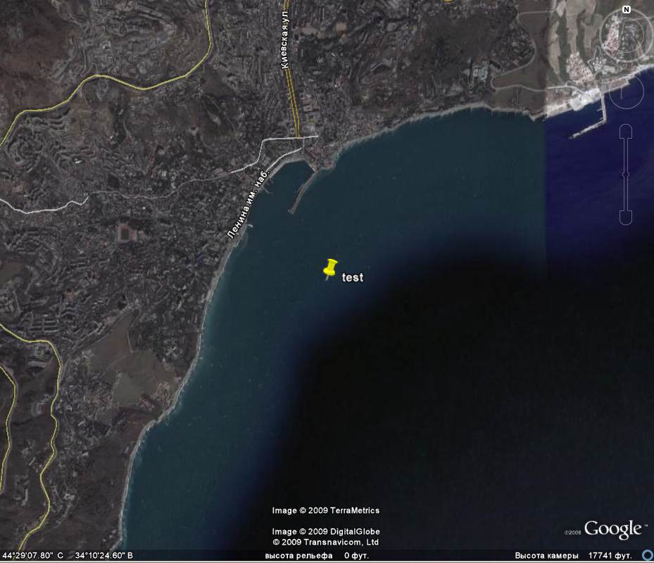

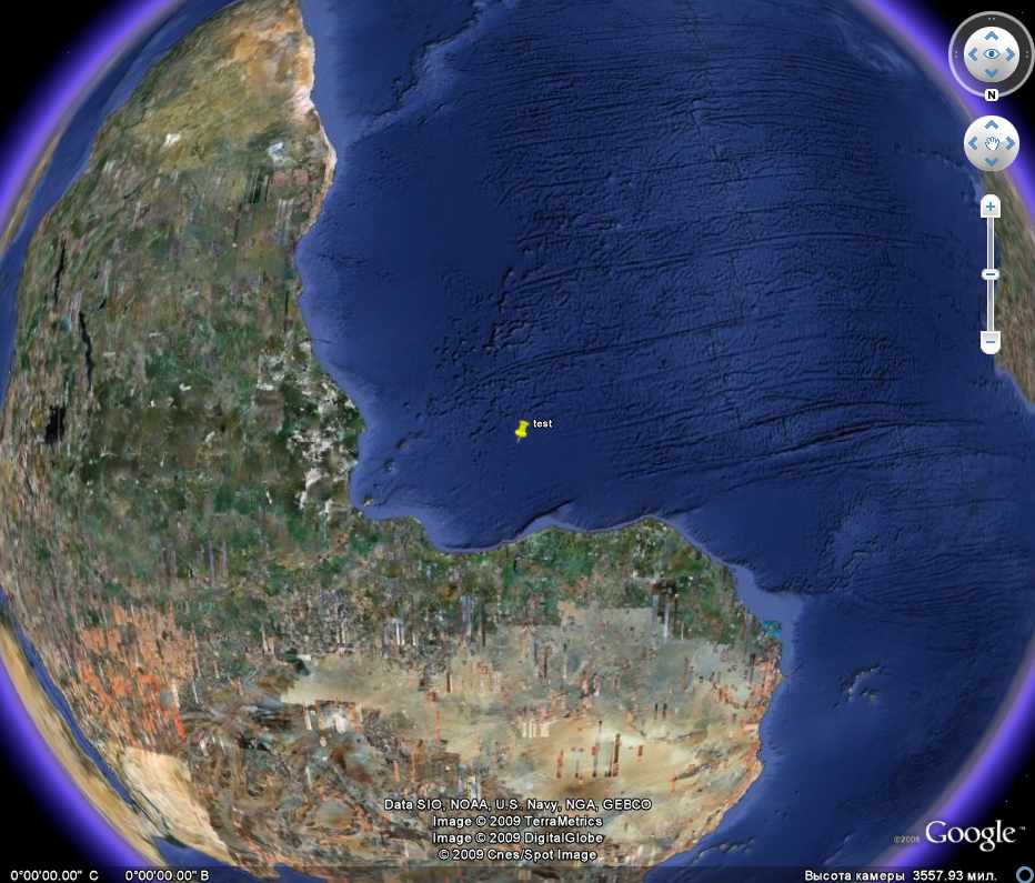

Если "в метрах" clon_00, попробуйте посмотреть в Гугле, куда попадете...
clon_01 в WGS-84, лежит в Ялтинском заливе, а его "гиперметровый клон" - далекова-то в океане (там уже кратер от моих экспериментов :oops: ?)
сюда попадают все, "псевдометровые" материалы...
... а сюда надо

судя по проекту - вид "WGS 84 meters" имеет проекцию UTM и эллипсоид WGS84
вам нужно:
1) точно определить проекцию и эллипсоид данных слоя clon00
2) перепроецировать слой в проекцию geographic lat/long, эллипсоид WGS84, например с помощью Projection Utility
3) загрузить перепроецированный слой в этот вид
4) для сдвига темы посмотреть рецепт номер 1
Количество объектов в слое значения не имеет.
