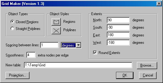

Re: Сгенерировать регулярную сетку
Добавлено: 30 мар 2009, 00:20
MapInfo: Tools -> Grid Maker.
Если такой строчки нет, значит, ее надо добавить через Tools->Tool Manager
Программа давно входит в стандартную поставку. Координатную систему надо заранее прописать в файле MAPINFOW.PRJ
Добавлено: 30 мар 2009, 03:00
aldggl
Boris писал(а):MapInfo: Tools -> Grid Maker.
круто... то что нужно... все время забываю именно там посмотреть. спасибо
