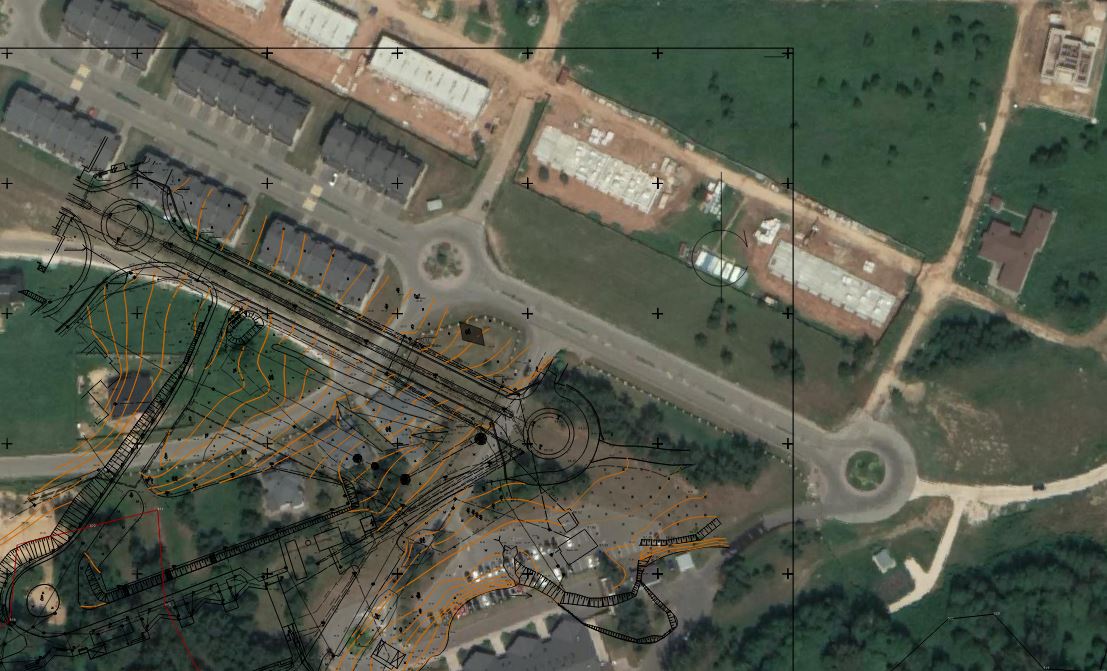

Стоит задача создать "цифровой двойник" населенного пункта. Начал с оцифровки топографических планов и почти сразу столкнулся с проблемой.
Импортировал топопланы (чертежи автокада) в QGIS, и они не ложатся на спутниковую подложку. В сопроводительной документации указано, что работы выполнены в МСК-33. Во время импорта dwg установил эту СК
Параметры МСК-33, которые я установил: +proj=tmerc +lat_0=0 +lon_0=39 +k=1 +x_0=134156.988 +y_0=-6032524.376
+ellps=krass +towgs84=23.57,-140.95,-79.8,0,0.35,0.79,-0.22 +units=m +no_defs
У меня появилось предположение, что автокадовский чертеж находится не на месте. Может ли такое быть, что после экспорта данных из топокада слетает привязка к координатам? (топокад используется геодезистами только для экспорта, дальнейшая обработка происходит в автокаде)
Что можно сделать, чтобы данные со съемок сели на верное место?
Заранее спасибо за помощь!

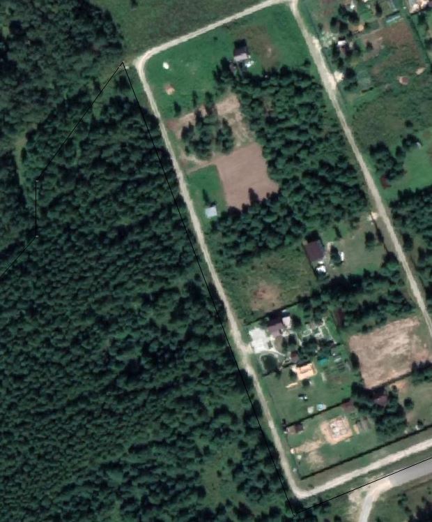

З.Ы. Геодезисты также прислали xml с координатами границы н.п. и они сидят на месте.

видимо проблема не в этом. мне прислали еще один чертеж в этой же области и там такое же смещение

координаты крестов правильные?видимо проблема не в этом. мне прислали еще один чертеж в этой же области и там такое же смещение
