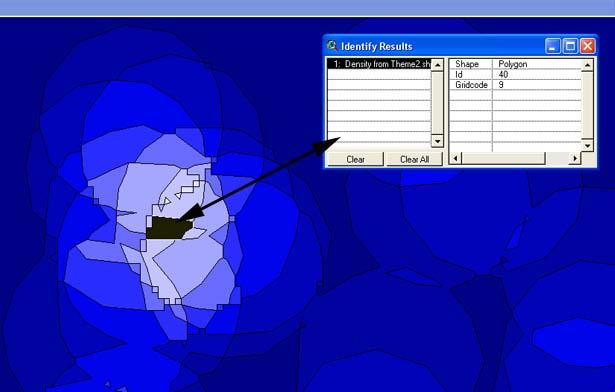

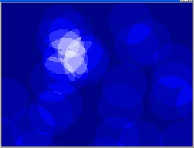

На самом деле расчет плотности методом Simple неплох.
После того как посчитали делаем следующее.
Лезем на сайт http://arcscripts.esri.com/details.asp?dbid=11673
грузим расширение Грид-конвертер
элементарно конвертируем грид в шейп, причем легенда для шейпа создается автоматически такая же как у грида. полигоны создаются топологически выверенными, без пересечений, для полигонов переносится атрибутика грида - для каждой ячейки указывается гридкод. Значение гридкода минус еденица - это и есть количество пересечений.
Дальше считаем площадь для всех полигонов, в конструкторе запросов выбираем нужную для любого количества пересечений буферов ну и делаем с ней дальше что хотим.
На рисуночках видно что получилось из грида. Чтобы границы были менее кривые, размер ячейки надо увеличить на самом первом этапе расчета плотности.

- результат конвертации в шейп
- Untitled-2.jpg (35.72 КБ) 13457 просмотров
- расчет плотности методом Simple
- Untitled-1.jpg (17.54 КБ) 13458 просмотров
