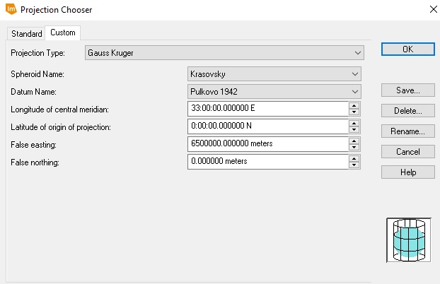

Сообщение Ruslan358 » 26 мар 2019, 11:53
Вот так виглядит GK Зона 6 (Пулково 1942)

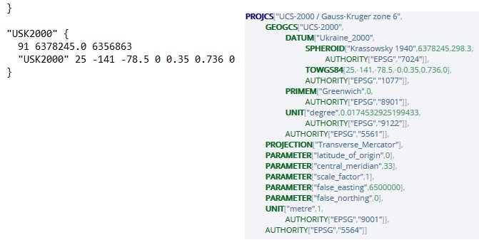

Если кому будет полезно, вот параметры УСК2000 для 6 зоны : http://epsg.io/5564.
Вот что получилось:

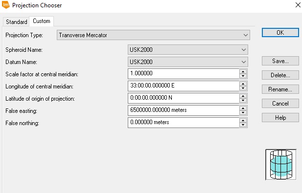

Сообщение Ruslan358 » 26 мар 2019, 14:02
а вот как это выглядит в Ердасе. Надеюсь все правильно :) спасибо за поддержку.
