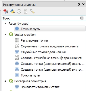

В QGIS теперь можно и без плагинов - стандартными инструментами: "Точки в путь" - "Линии в полигоны". Для поиска инструментов достаточно вбить первые буквы в окно поиска:
Буфер обмена01.jpg (54.2 КБ) 3992 просмотра

ANAT01
Игорь Лебедь писал(а):
06 июл 2018, 12:04
теперь
Это когда?! 2.8 или 3?
Re: Создание множества полигонов
Добавлено: 07 июл 2018, 12:20
Игорь Лебедь
Скриншот из 3, но в 2.8.16 то же самое работает.
