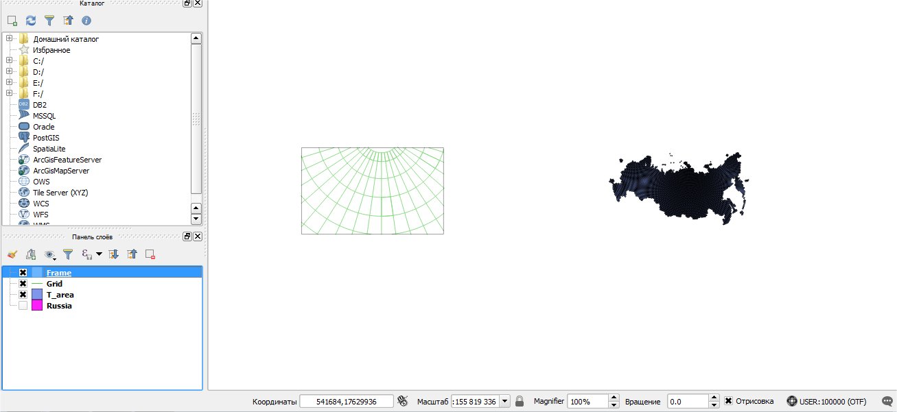

Нашел на сайте Агроатласа сетку с рамкой.
Но при наложении моей карты получается "сдвиг".
Пробовал менять albers siberiа на albers ussr, не помогает. Может сталкивался кто с такой проблемой?

У Агроатласа другие параметры проекции:
latitude_of_center = 0
longitude_of_center = 100
standard_parallel_1 = 44
standard_parallel_2 = 68
false_easting = 0
false_northing = 0

Задача решилась. Не знаю почему получался "сдвиг". Я открывал Агроатлас через UltraISO, потом скопировал необходимые файлы (Grid, Frame) на диск с QGIS, и все заработало корректно.
