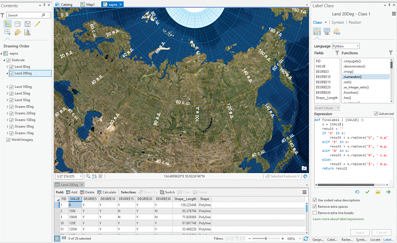

tubustd, если вопрос еще актуален, то готовые слои и сетка есть в ArcGIS Pro, по теме был пост в блоге https://www.esri-cis.ru/blogs/?page=pos ... projection

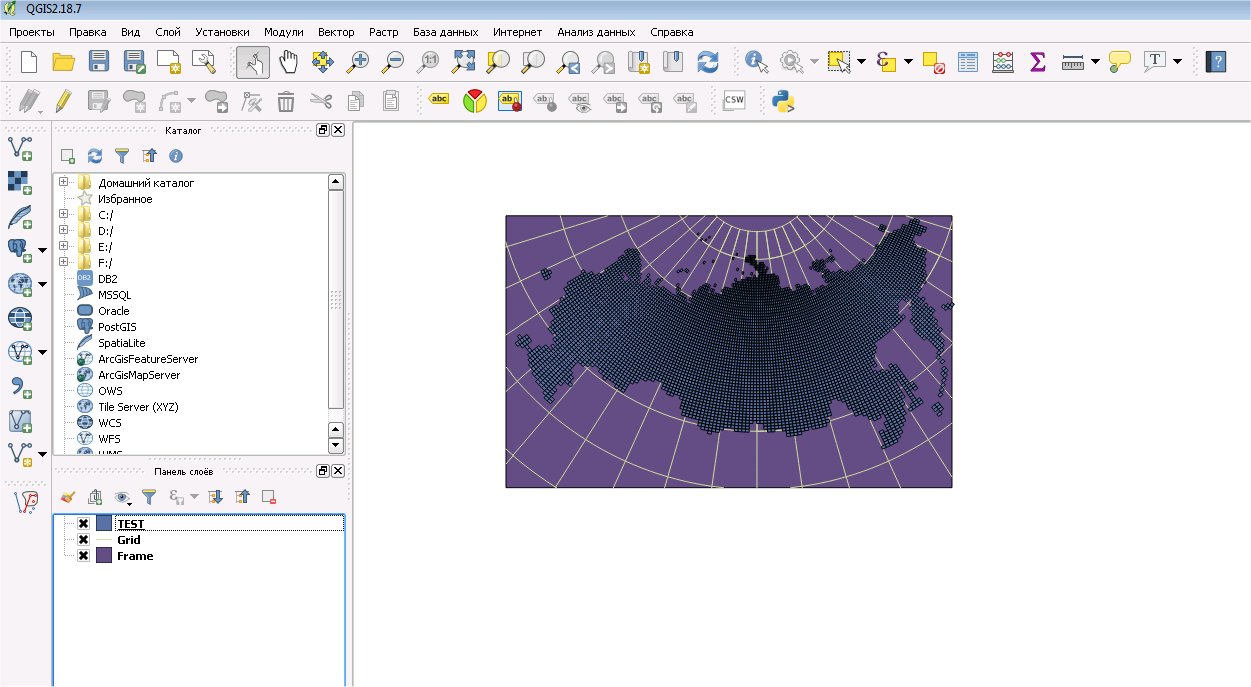

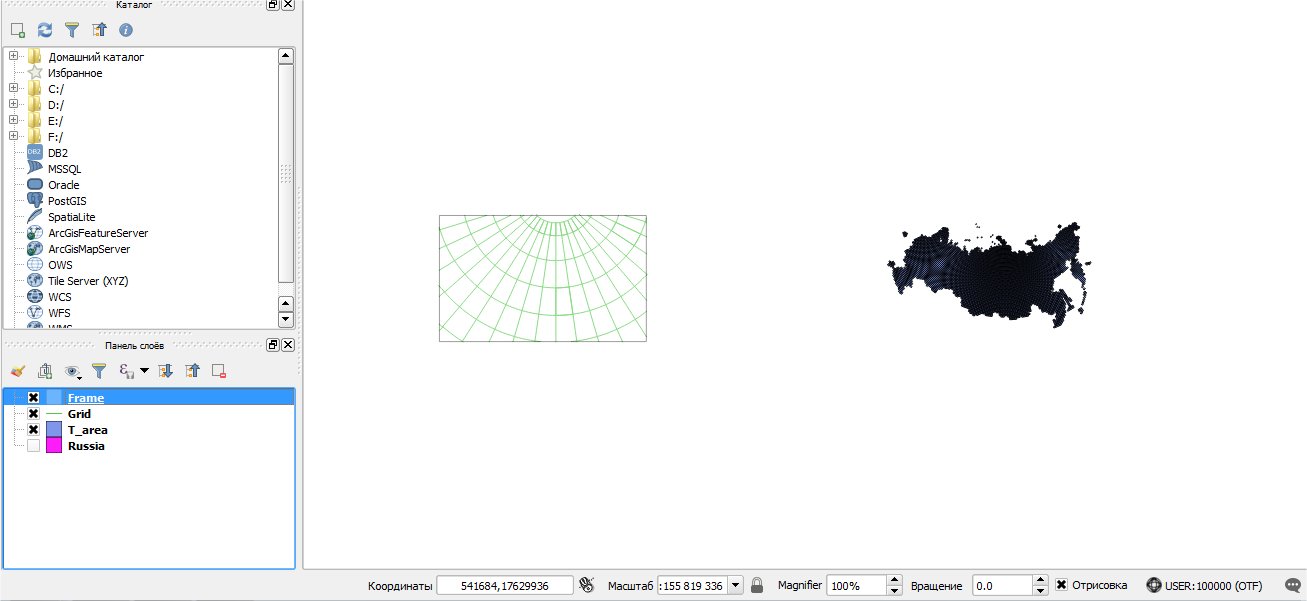

Нашел на сайте Агроатласа сетку с рамкой.
Но при наложении моей карты получается "сдвиг".
Пробовал менять albers siberiа на albers ussr, не помогает. Может сталкивался кто с такой проблемой?

Задача решилась. Не знаю почему получался "сдвиг". Я открывал Агроатлас через UltraISO, потом скопировал необходимые файлы (Grid, Frame) на диск с QGIS, и все заработало корректно.
