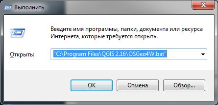

Re: Начало работы с GDAL/OGR
В Windows примерно так: Win+R и далее:
Но есть и другие способы:
