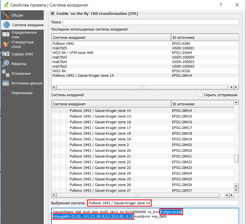

Доброго времени суток!
Разглядывал параметры перехода в QGIS'е для Пулково 1942. Сравнил параметры датумов и понял что в ПО одни данные а в статье, на сайте, другие данные. Вот эта статья: "Трансформация описания систем координат из формата MapInfo в WKT и PROJ.4" (тут таблица №5). В статье (в таблице 5, в колонке Ellipsoid_Name) данные которые прописаны в QGIS (выделены красным) находятся под другим названием DATUM - 1012 / Datum_Name - Russia PZ90 / Ellipsoid_Name - PZ90.
Собственно вопрос: так должно быть? Это сделано с какой целью?

Сообщение Игорь Белов » 13 мар 2017, 10:44
При чём тут №1012 "Russia PZ90"? ПЗ-90 вообще не используется в картографии. Смотрите №1001 "Pulkovo 1942". По факту это "Pulkovo 1942(83)" в версии для Восточной Германии. В PROJ.4/QGIS датум "Pulkovo 1942" соответствует ГОСТ Р 51794-2001. Посмотрите статью Переход от одной системы координат к другой - реализация в программах.
