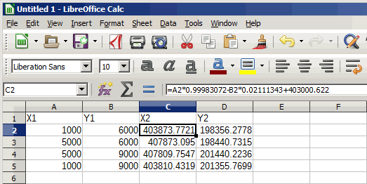

Воспользуемся электронными таблицами или чем-то ещё, чтобы пересчитать углы ограничивающего прямоугольника из СК-1 в СК-2.
Выбираем минимальные и максимальные значения для Bounds в СК-2:
403810.43185, 198356.27775, 407873.09502, 201440.22363
Записываем новую систему координат СК-2 в файл MAPINFOW.PRJ:
"CK-2", 3000, 7, 7, 0.99983072, -0.02111343, 403000.622, 0.02111343, 0.99983072, 192336.18, 403810.43185, 198356.27775, 407873.09502, 201440.22363
Теперь просто сохраняем слои в систему CK-2. Можно по одному, можно сразу все утилитой batchtools. Задача решена.
