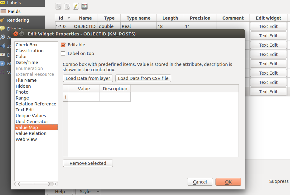

Дмитрий Барышников
Вы можете выбрать контрол для редактирования атрибутов и заполнить его значениями которые разрешены для ввода. Например, вот такой контрол есть:
Снимок экрана от 2016-09-20 21-05-25.png (118.83 КБ) 14904 просмотра

MissNothing
Кажется, это не совсем то, что нужно( Если я правильно понимаю, то так можно как бы заменить значения моего поля, значениями одного другого поля из другой таблицы, а мне надо, чтобы вся связанная таблица открывалась

Дмитрий Барышников
1. 100% то что в АркГИСе - такого не будет. Вы уверены что вам именно так надо как сделано с доменами у них? Чем это обосновывается?
2. В QGIS есть поддержка доменов Postgres - см. http://gis.stackexchange.com/a/43716/9904 , но как я сказал в п. 1 это сделано не так как в АркГИС.
3. Если вам нужно что бы было сделано на 100% так как в АркГИС вы можете заказать такую разработку.

MissNothing
Извините, не сразу поняла, о чем Вы) Думала это про таблицы, а домены я именно таким способом и сделала
