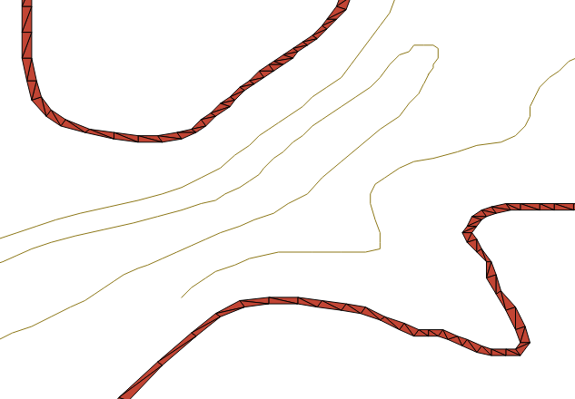

Этот PDF распознаётся OGR и (соответственно) открывается в QGIS. Слой "GORIZONTALY_L" содержит изогипсы (ест-но, без атрибутов); в слое "GORIZONTALY_T" — подписи к изогипсам в виде линий. По-любому надо будет прописывать значения высот в атрибуты.

Дополнение: в слое "GORIZONTALY_L" есть ещё и полигональные объекты — утолщённые изогипсы. С ними бороться будет посложнее, т.к. каждая такая "изолиния" состоит из кучи треугольных полигонов (см. картинку). Можно было бы "слить" треугольники в один полигон и потом получить срединную линию единого полигона для каждой изолинии. А лучше вообще пойти через растеризацию, сделать т.н. "скелетон", а потом снова векторизовать.
