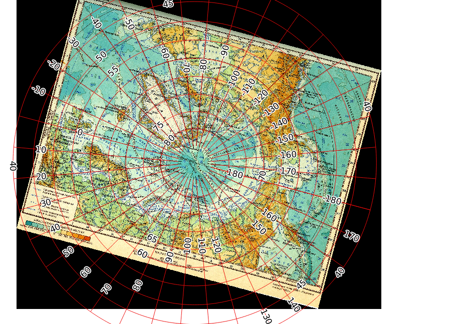

Привязка карты в QGIS в проекции EPSG:5940 (WGS 84 / EPSG Russia Polar Stereographic). Точность не очень, но она и не ставилась целью.
Использовались 4 точки:
В "привязчике растров" QGIS использовались "полярные" координаты этих точек (в EPSG:5940):
Скриншот с наложенной векторной сеткой:
Сам растр (геотифф):
*ТС: а какую проекцию используете вы для привязки?
