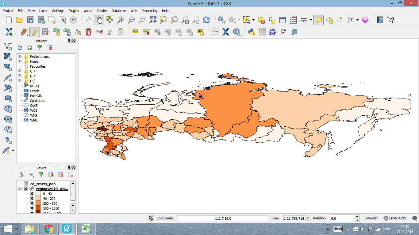

Re: Представление данных на карте РФ по субъектам
Добавлено: 17 ноя 2015, 23:14
daniponchik
- Screenshot (108).png (316.51 КБ) 10840 просмотров
Еще один вопрос: возможно ли как-то изменять размер шейп файла? Карта с границами субъектов, которую я скачала, уж больно широкая и узкая, хотелось бы ее как-то покрупнее сделать и не такой широкой.... Может кто-нибудь подсказать, как это можно сделать?
Добавлено: 17 ноя 2015, 23:38
Добавлено: 18 ноя 2015, 18:39
daniponchik
Огромное спасибо! Получилось используя проекцию Europe Alber Equal Area Conic. Еще как вариант можно и Europe Lambert Conformal Conic использовать.
