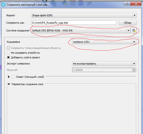

trir писал(а):.prj .cpg
не понимаю.

Re: Пересохранить шейп в QGIS из Pulkovo 1942 и UTF-8
Сообщение nadiopt » 15 сен 2015, 15:21
дык а чево?

У меня это по другому. А как в QGIS поменять язык? Чтобы показать, как это у меня выглядит.

nadiopt писал(а):дык а чево?
К какие ваши действия по шагам? У меня совсем все не так. Моя версия QGIS 2.0.1.- Dufour.
1. Открываю слой (Слой - Добавить векторный слой). Запрашивает какие-то фильтры:
Не знаю, что выбирать, поэтому ничего не выбираю, просто жму Ок. При этом он их открывает и явно неправильно. Вверху какой-то прямоугольник.
Пытаюсь пересохранить. Кликаю на слой - "Сохранить как" и вот такое окно. Справа - как он открывает слой. В окне ничего похожего на то, что у вас. Язык не в счет.

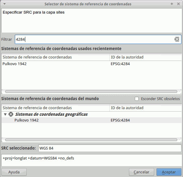

Pulkovo 1942 ищете в географических системах координат. Фильтр помогает сделать это намного быстрее. Начинаете набирать в строке фильтра "Pulkovo" или "4284" и вуаля:
Выбор координатной системы
Остаётся ткнуть в найденное и aceptar.

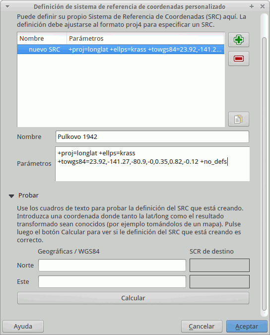

Денис прав, свежая версия лучше. Всё же напомню, что при отсутствии какой-либо координатной системы можно добавить её как пользовательскую:
[Configuración] → [CRS personalizado…]
В данном случае можно назвать "Pulkovo 1942" и задать следующие параметры:
+proj=longlat +ellps=krass +towgs84=23.92,-141.27,-80.9,-0,0.35,0.82,-0.12 +no_defs
Новая CRS

Сообщения: 2243
Сообщение Игорь Белов » 15 сен 2015, 23:33
greengis писал(а):При открытии слоя есть опция "User Defined Coordinate System", но задать там новые параметры нельзя
Верно, новая координатная система должна быть создана до начала работы со слоями.
greengis писал(а):Где можно задать новую пользовательскую проекцию?
В главном меню.
