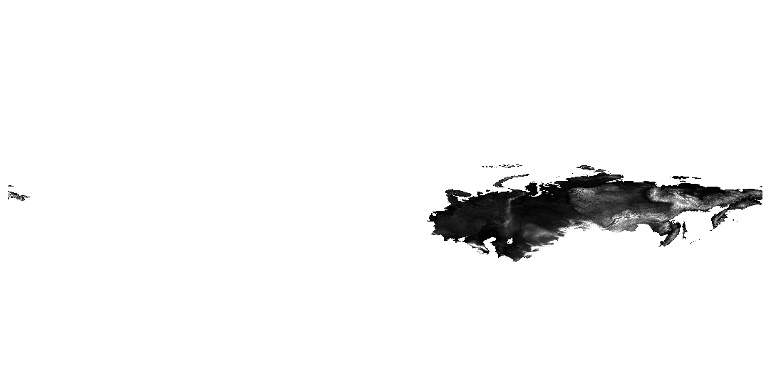

Обрезал ЦМР ETopo1 по границам СССР.
Теперь надо бы тот кусочек, который расположен восточнее долготы 180 и который одиноко болтается слева перенести на 360 градусов на восток, чтобы он соединился с остальной частью СССР (надеюсь санкции на меня за это не наложат).
Работаю в QGIS и SAGA. В QGIS есть модуль Affine Transformations, но он работает только с векторными объектами.
Может кто знает как это сделать?

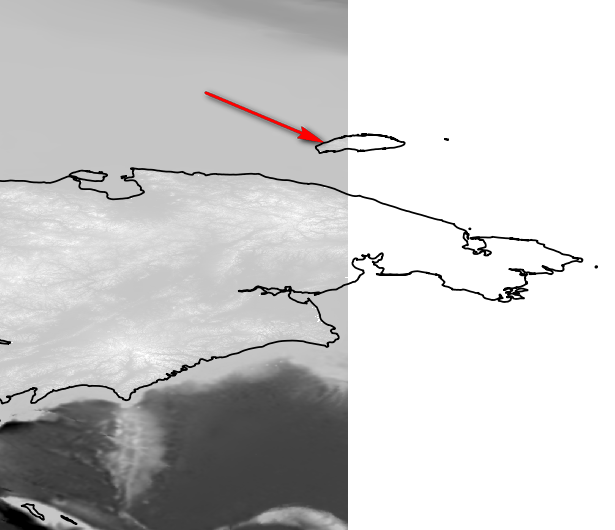

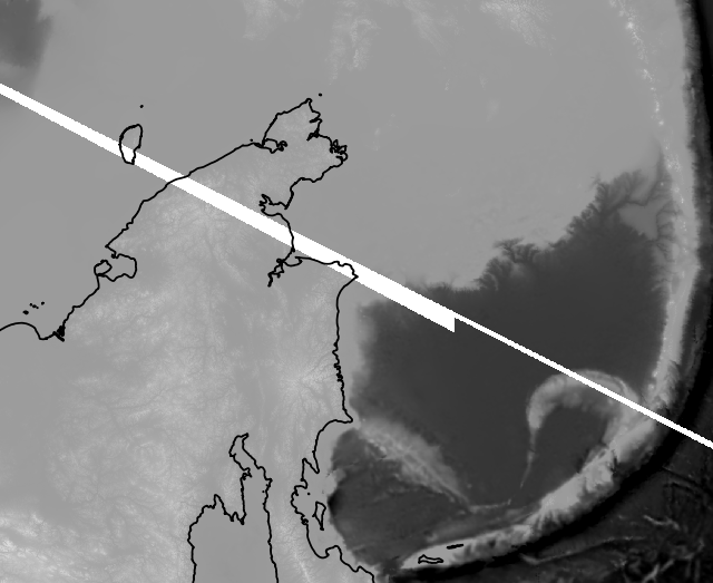

Получается вот так:
Это в проекции Albers-Siberia, описание которой есть по ссылке, которую дал Petruxin. Действительно кусочек оказался там, где он должен быть, но теперь белый разрыв все портит.
Причем в оригинальном не спроецированном файле ETopo1 данные на область этого разрыва есть, в чем можно убедиться например взглянув на остров Врангеля. В спроецированном варианте у него отсутствует западная половина, а в не спроецированном она есть.
Как с этим бороться?

Картинка похожа на результат ошибки в софте.
Может попробуете любую другую проекцию, решающую те же задачи? Обычно, глюки подобного рода связаны с какой-то конкретной проекцией.
