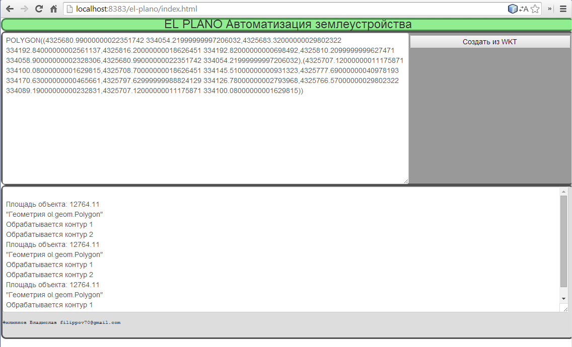

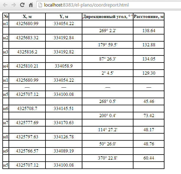

Филиппов Владислав
уже есть результаты
мордочка
ведомость координат
репо на github

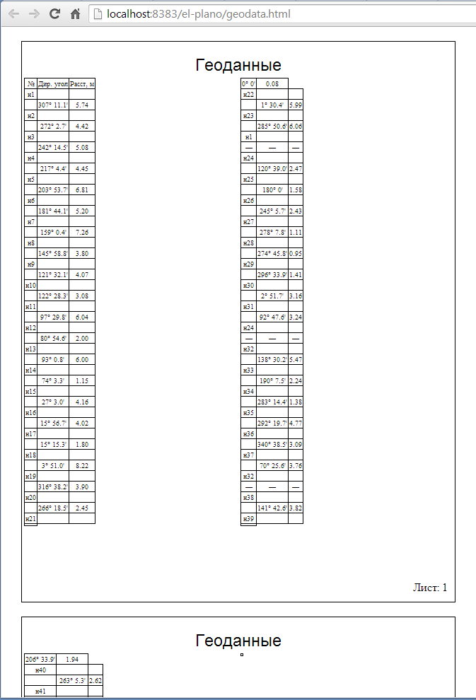

Филиппов Владислав
ещё результаты. Выноски геоданных.
Размещается обычно на обратной стороне чертежа (схемы, плана...)
Это как ведомость, но без координат.
Проблема в том, что нужно делить по столбикам, а ведомость всегда на А4 делается
Помогла JS-библиотека Columnizer

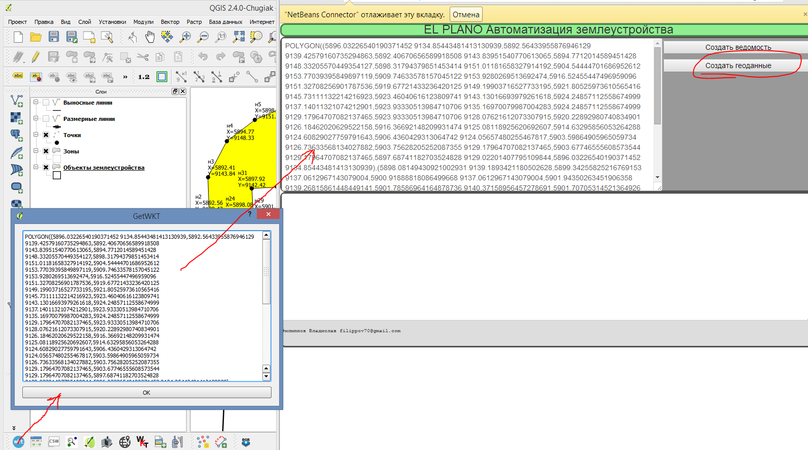

Филиппов Владислав
а дело движется, неужто никто не подключится к разработке?
QGIS+Python
Видео
