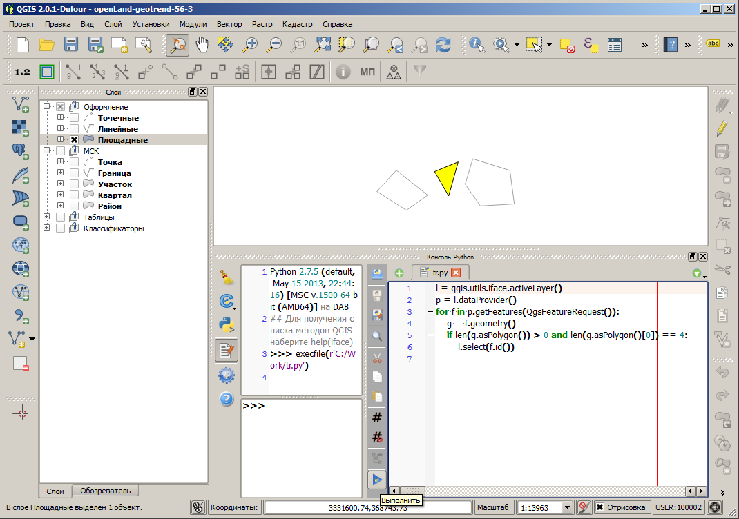

Так как подробностей нет, могу только посоветовать банальный скрипт Python. Для QGIS 2.0.1. Выполните его в консоли Python для активного слоя карты и получите выделенные полигоны с тремя вершинами.
l = qgis.utils.iface.activeLayer()
p = l.dataProvider()
for f in p.getFeatures(QgsFeatureRequest()):
    g = f.geometry()
    if len(g.asPolygon()) > 0 and len(g.asPolygon()[0]) == 4:
        l.select(f.id())

Это скрипт с циклом "for" - его нельзя просто построчно вводить в консоль, а нужно делать отступы для сток внутри цикла как положено в Python.
Короче - открываете в консоли редактор, открываете в редакторе файл tr.py, запускаете.

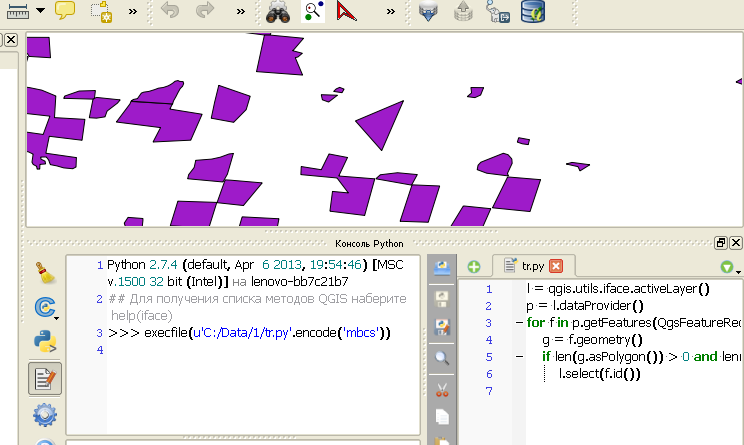

Пытаюсь повторить. Не получается. (WinXP NextGis 2.2.0 bld5). Где подвох ? И если надо pyton обновить - то как?
Re: Выделение по геометрии.
Сообщение Александр Мурый » 15 мар 2014, 21:55
Petruxin писал(а):Пытаюсь повторить. Не получается. (WinXP NextGis 2.2.0 bld5). Где подвох ?
А если попробовать в питон-консоли выполнить так?
execfile(r'C:/Data/1/tr.py')
У меня на линуксе в QGIS 2.3-мастер работает нормально.

Сообщение Petruxin » 15 мар 2014, 22:03
Неа. Видимо , как говориться: нЕжили богато с pytonом и не фиг начинать :D
Сообщение Александр Мурый » 15 мар 2014, 22:05
Чисто в качестве предположения: а может быть, и нет в этом слое полигонов с тремя вершинами? :) Хотя на скриншоте прямо по центру заметил один треугольник.
