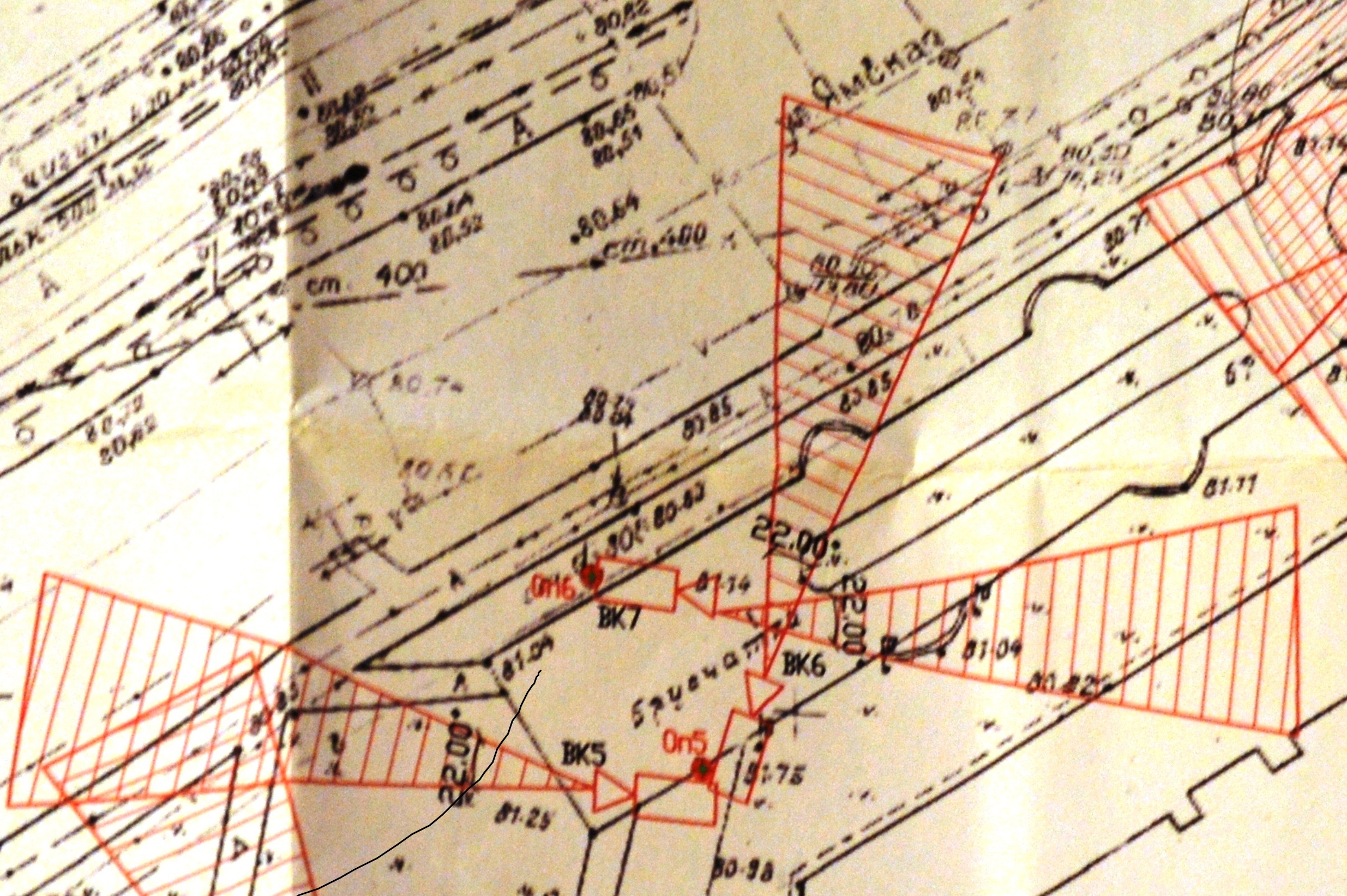

Поясните конкретней (лучше в виде картинки), что вы хотите получить в итоге.
Re: знак угла обзора видеокамеры в мапинфо
Добавлено: 12 ноя 2013, 10:52
Galina.tmn
Аллея Молодоженов.JPG (1.28 МБ) 10106 просмотров
Добавлено: 12 ноя 2013, 10:56
Т.е. просто надо этот знак поворачивать в разных точках на разные углы, так? Если да, то сделайте, как посоветовал Slinger.
P.S. Кажется, до меня таки дошло: надо к изображению камеры именно пририсовать угол обзора. :) Ну тогда любой векторный редактор вам в помощь (а потом экспорт в растр).
