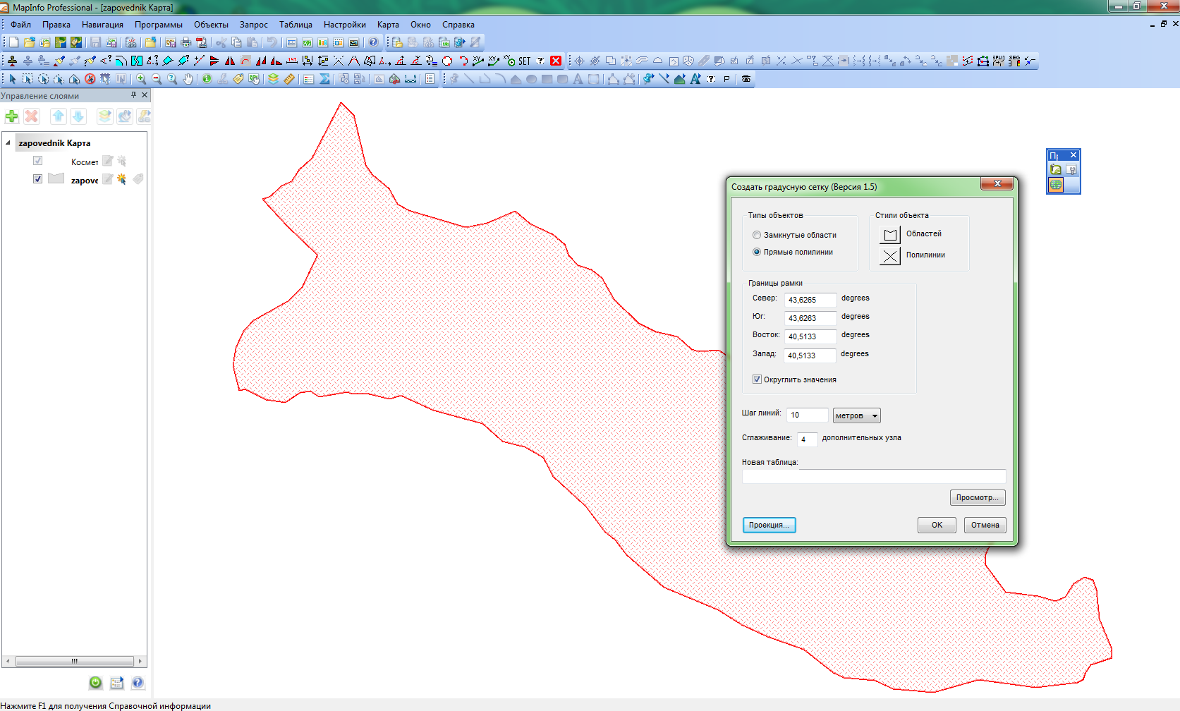

1. Вот такой у меня файл.
2. Такие настройки.
3. Такой результат (сетка с 3-х квадратов)
Проекция для сетки такая же как и для полигона - WGS84. Шаг сетки в метрах, из-за этого не строится?
2. Такие настройки.

Если смотреть на картинку, то границы рамки неверны. Как вы их задаете? Может попробовать вручную?IVTarasenko писал(а):2. Такие настройки.
Стоит округление. Оно нужно?
Если шаг сетки 10м, то ячеек около 2х млн. Удобней сделать частями, за 2 захода.
P.S. Даже заданная в метрах, сетка все таки градусная. Вы уверены, что это то, что надо?

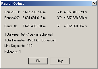

- Свойства полигона
- feature_properties.png (4.15 КБ) 9497 просмотров

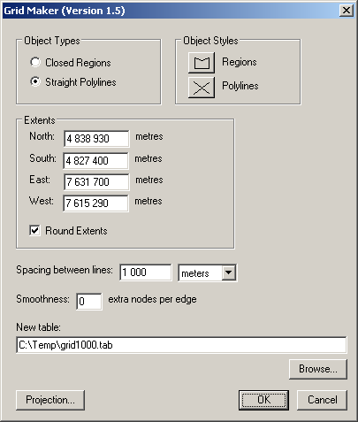

- Меню заполнено
- main_menu.png (7.97 КБ) 9497 просмотров

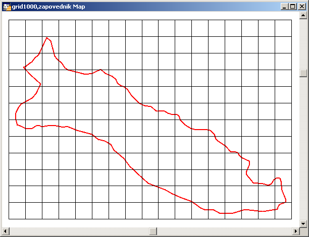

- Сетка готова
- map.png (7.97 КБ) 9497 просмотров
