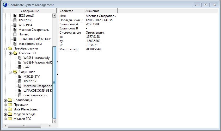

Столкнулся с проблемой перевода местной (условной) системы координат в проекциональную, для того что бы загнать её в mapinfo.prj. Имеется Обработанные в LGO координаты местной системы. LGO преобразовала в один шаг.Изображение

А что вы "загоняете" в mapinfo.prj?

Во собственно то что получилось

Имеется карта в план (схеме) хочу его перевести в проекцию. Для корректного отображения скажем с WMS

Константин Силкин писал(а):А что вы "загоняете" в mapinfo.prj?
Хочу описать данную систему координат по ГОСТ 51794-2008. Но для этого недостаточно параметров, может быть подскажете в чем (софт) можно получить эти параметры, имея известные координаты точек в местной условной системе координат и в например МСК 26 от ск 63. Или как их найти в LGO?
