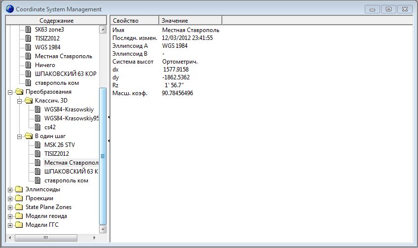

Столкнулся с проблемой перевода местной (условной) системы координат в проекциональную, для того что бы загнать её в mapinfo.prj. Имеется Обработанные в LGO координаты местной системы. LGO преобразовала в один шаг.Изображение

Во собственно то что получилось

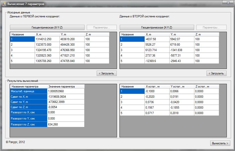

Сообщение geostav » 03 июл 2013, 17:05
Покопался по доступным программам афинного преобразования получилось вот что,подскажите пожалуйста, как это можно описать строкой для mapinfo.prj?
