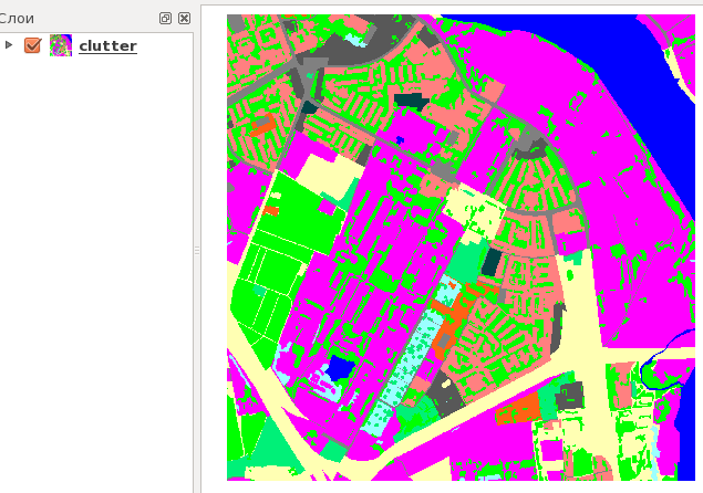

Вот так файл .grc открывается в QGIS (вместе с раскраской):
В файле прописаны категории:
0: No Data
1: open
2: forest
3: sea
4: inland_water
5: residential_suburban
6: urban_mean_urban
7: dense_urban
8: block_of_buildings
9: industrial_and_commercial
10: villages
11: open_areas_in_urban
12: parks_in_urban
13: airport
14: open_wet_area
15: dense_residential_suburban
16: dense_urban_high
17: mixed_urban
18: mixed_dense_urban
19: buildings
20: semi_open_area
Где здесь "Code1=water", не вижу. Что на что нужно менять?
