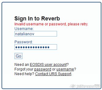

Re: Где найти полный список имеющихся ASTER images?
Сообщение Максим Дубинин » 20 янв 2013, 16:02
Я про именно Reverb (2 ссылка)
С вашей учетной информацией не входит:
Я бы попробовал пройти процедуру восстановления пароля и попробовал зайти еще раз.

Сообщение Natalia Novoselova » 20 янв 2013, 16:47
Максим Дубинин писал(а):Я про именно Reverb (2 ссылка)
Но если у вас это получается, то есть это у кого-то работает, значит это точно их глюк, но может быть какой-то редкий, например из-за моих данных. Поскольку при регистрации в Global Visualization Viewer (GloVis) у меня тот же username, но другой пароль, но по ним я туда вхожу. Может быть из-за этого система не принимает.. Попробую создать вообще другой аккаунт, хотя, с учетом того, что расхождение с действительностью есть прямо в хелпе Reverb (то, что говорила выше) - что-то не думаю, что сработает.
Пробовала несколько раз. Пароль меняется, и по новому паролю - в EOSDIS входит, а в Reverb не входит.
Ладно, может быть оттуда что-то ответят. )

Сообщение Natalia Novoselova » 20 янв 2013, 17:31
Проблема решилась простым образом, выявив все же ошибку на самом сайте Reverb.
Прошлую версию её решения удалила, так как поняла, что причина не в этом.
Помогло - создание нового аккаунта, с другим username и e-mail
Иначе говоря, по всей видимости система Reverb не могла принять мой аккаунт EOSDIS, поскольку username там был такой же, как и при регистрации в GloVis.
Мое мнение, что лучше сделать себе один аккаунт только в EOSDIS, и во всех родственных системах пользоваться им.
