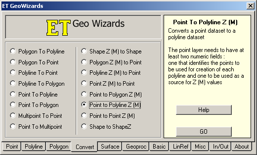

AndreyL
lam писал(а):Покажите, пожалуйста, где именно эта процедура.
Re: Профиль местности
Добавлено: 14 сен 2012, 16:10
lam
Думаю это немного не то, PolylineZ-это для отображения в 3Д сцене или создания маршрутного шейпа, или я заблуждаюсь? Можете отобразить на плоскости в координатах (L-Z) PolylineZ, который Вы рекомендуете построить? Так, как строят профили в варианте 2Д.
