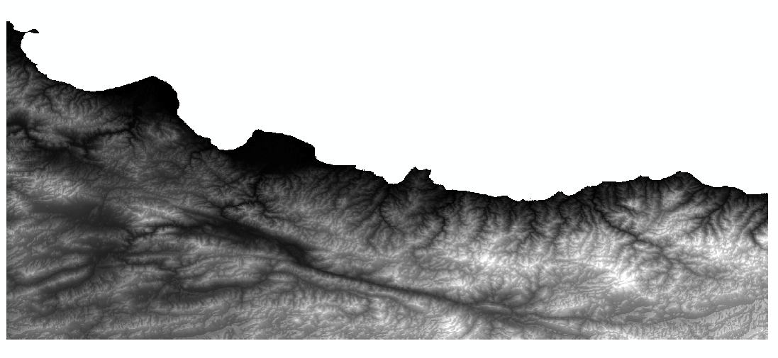

Это сравнение данных с ASTER GDEM Glovis2 (снизу) и USGS HydroSHEDS (сверху).
Мне кажется, что предпочтительнее 3D-рельеф делать из GDEM для моих целей, так ли это и стоит ли использовать Raster-to-TIN (читал, что лучше)?
P.S. после экспортирования растра появляется raster statistics и изменяется low-high value.
