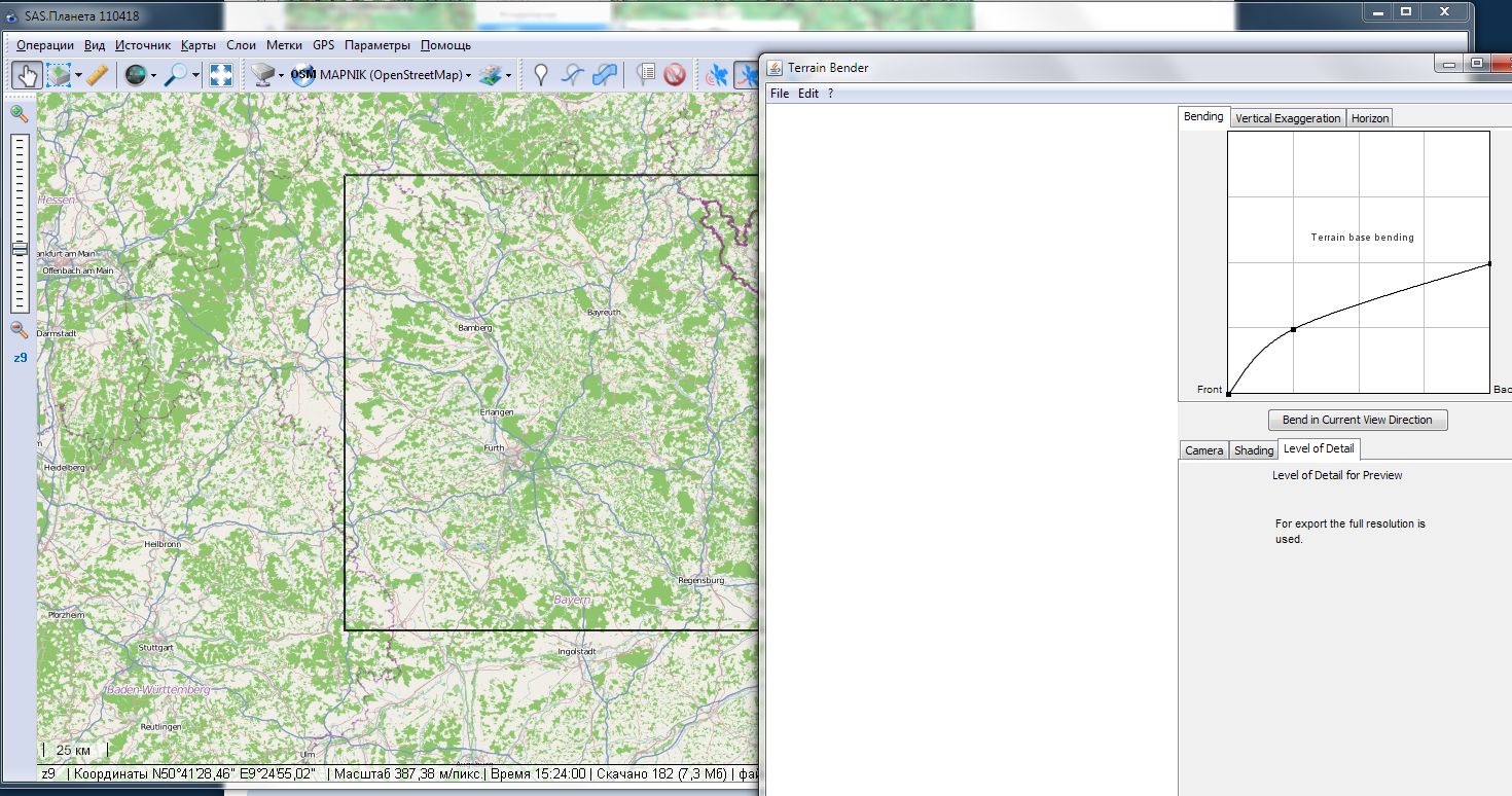

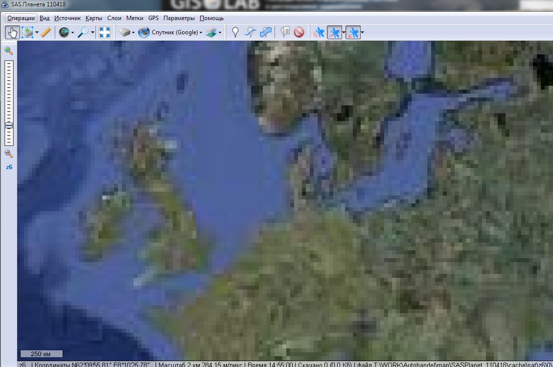

1. Ograbить OSM на нужном зуме (что бы не слишком мельчили) через SAS.Планета.
2. В той же программе склеить в единый растр.
3. Взять Terrain Bender и погнуть.
Карты OSM рендерятся под 96 dpi. Поэтому если нужно 150 точек, то придется рендерить их самостоятельно.

ну прогу скачал, всё работает

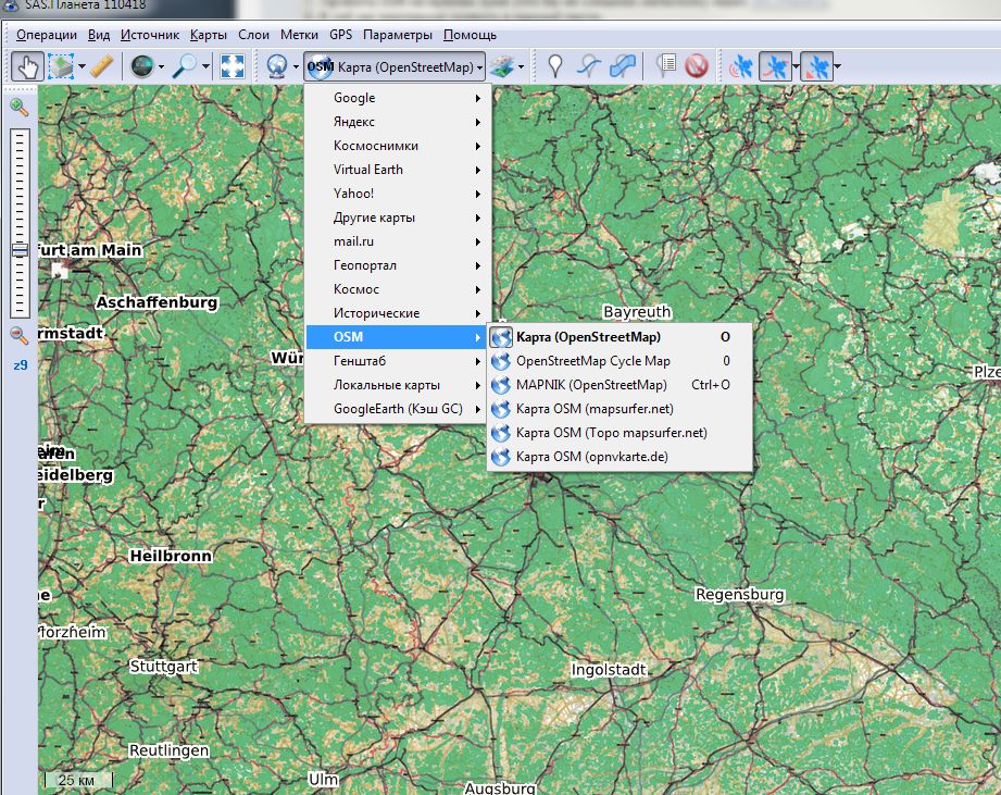

OSM нашёл, но цветовая гамма оставляет желать... и обьёму тут чёто нема

"Объему" - рельефа?
Есть вариант с другой раскраской - Mapnik (ctrl+O).

Ну да Рельеф. Раскраска конечно гадкая...
Это не для научной работы, тут важно красиво сделать... симпотно и кроме саксонии с остальным можно чё угодно придумать впринципе
Вот это конечно вообще фантастика.
и тут отличные цвета.
:oops: :oops: Возможно так с рельефом сделать как-то?

Извините, но вы ожидали что "высококачественная Топография" в требуемом полиграфическом качестве с заданной цветовой палитрой будет лежать на каждом углу и кричать: "Возьмите меня, я хорошая"? Хотите получить сразу и всё или готовы сами работать? Когда начинают говорить "гадкая, фу, бяка" пропадает желание что-либо советовать. Постарайтесь не повторить ошибки O_V_K, пользователь может быть и грамотный, но его поведение в итого оттолкнуло всех присутствующих.
Если нужен рельеф, то посмотрите проект GeoSample. Разберитесь откуда там взялся слой рельефа и как его раскрашивали. Делается примерно так.

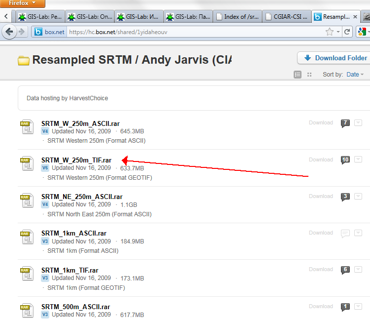

Есть такая штука SRTM

http://gis-lab.info/qa/srtm.html
Прочитал, потом прошёл там по ссылкам
Я так понял это качать для создания рельефа... :roll:
Пойду пива чтоли выпью, с 8 утра сижу работаю... бошка кипит, ничего уже не понимаю...
Ну хоть прогресс есть какой-то, рельеф вулкана уже сделал, TerrainBender тоже мне понятен в общем и целом.
Я так понимаю нужно либо этот архив качать SRTM_W_250m_TIF.rar 633.7MB
либо по градусам через какую то програму Arcinfo Workstation склеивать итд... чёто в этом роде.. :oops: :?

Перечитал все мануалы по Terrain Bender на английском, так как туда вообще что-то импортировать.
Я даже уже готовый вулкан в .asc не могу туда засунуть, туда вообще ничего нельзя импортировать, как же с ней работать...
