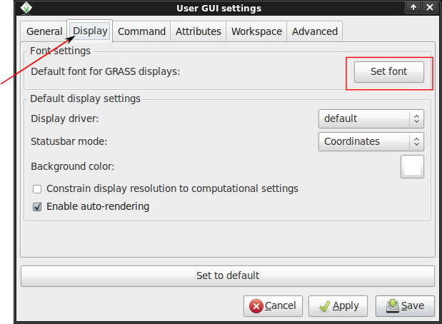

Попробуйте в меню:
Config --> Preferences и там повозиться с настройками (см. скрины снизу)
- 1.png (49.86 КБ) 17118 просмотров
- 2.png (40.05 КБ) 17118 просмотров

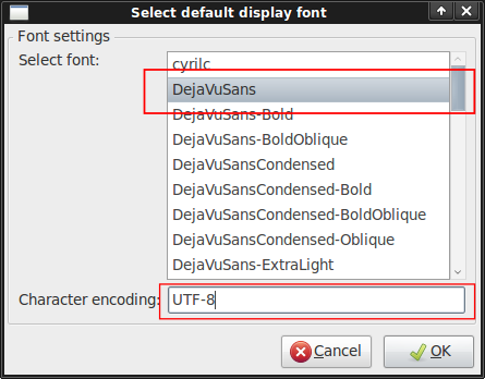

Хорошие шрифты
DejaVu* (у вас могут быть ещё какие-нибудь стандартные шрифты типа
Arial). А то этот
cyrilc не очень.
Character encoding поставьте
CP1251 (стандарт для Windows)

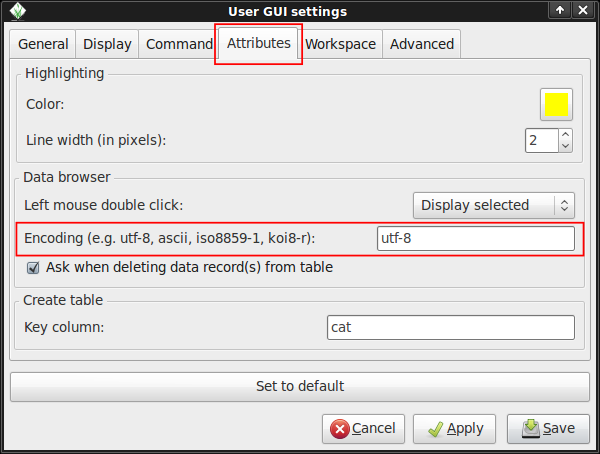

- 3.png (47.12 КБ) 17118 просмотров
То же самое, только для отображения атрибутов при клике на карту.
