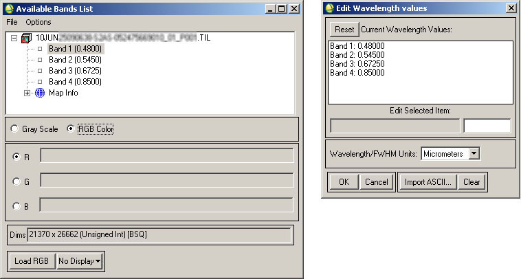

так что за WV? и какие его каналы вам достались? числом их действительно 4, но почему же тогда у них нет спектральных характеристик?
Должны вот так выглядеть:

olgagolubeva
Может быть, дело в том, что режим съемки со спутника WorldView происходит в панхроматическом режиме, а не в мультиспектральном?

Добавлено: 16 мар 2011, 11:52
если панхром, так там один канал черно-белый, где вы четыре взяли?

Aerial_mapper
В стандартной поставке WorldView-2 действительно четыре канала. Восемь поставляется по запросу. Но на рисунке olgagolubeva не видно какие именно каналы использованы.
