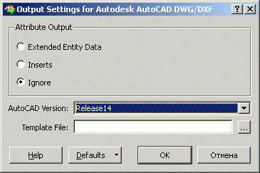

То, что вам советовал товарищ выше, как-то сильно избыточно, AutoCAD прекрасно хранит атрибутивные данные, причем с версии R14 или около того.
Как я понимаю у него есть два режима хранения атрибутики -

AcadMap умеет отлично хранить атрибутивные данные во "внутренних таблицах" рисунка - Object Data.
при импорте (команда mapimport или mapimport4) в табличке импорта надо кликнуть на поле Data

вторая картинка - результат команды mapimport4 (поддерживается старая версия импорта для совместимости. иногда работает лучше). набрать в командной строке mapimport4
НО! это все autocad MAP!!
