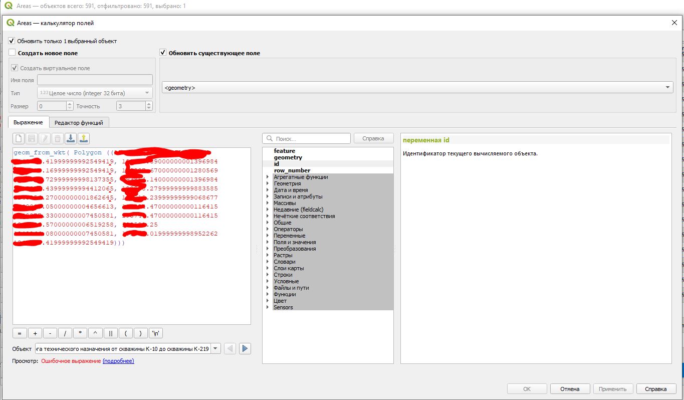

Вроде получилось, но почему-то кнопка "Ок" серенькая, чего-то не хватает.
Re: Присвоение геометрии строке с нулевой геометрией, геометрию из другого слоя
Добавлено: 24 мар 2025, 11:34
AlexRomantsov
где то ошибка синтаксиса, типа лишней не парной скобки и т.п
Добавлено: 24 мар 2025, 12:13
AlexRomantsov
может знаков после запятой слишком много
Добавлено: 24 мар 2025, 12:22
Kbigeo
Выражение 'Polygon(())' надо было заключить в кавычки.
Благодарю за помощь, все замечательно.
