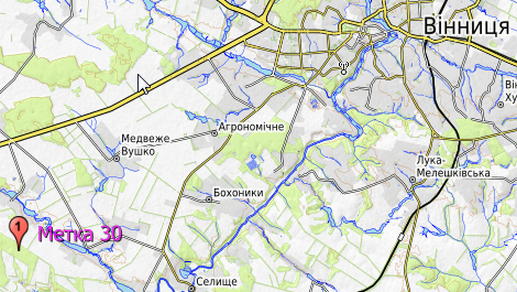

Спасибо. Зациклился! Все равно точка выходит с разницей 30 км. Не могу понять почему! Где-то, видимо, в настройках есть какой-то нюанс. Может кто-то подскажет...? Координаты N 49.14452, E 28.25060

Если координаты записаны верно(десятичные градусы?), то это на Украине, юго-западнее Винницы.

Координаты в GPS были такие: N 49 градусов 14‘ 45,2”, E 28 градусов 25‘ 06,0”. Точка должна быть севернее Винницы, а выводится юго-западнее от города. В чем может быть проблема?

AlexRomantsov
Как то слишком просто перевели
Юрій писал(а):
03 июл 2023, 10:24
в десятичное значение:
Юрій писал(а):
02 июл 2023, 22:31
В минуте и градусе не 100 секунд и минут, а 60.
Секунды делим на 60, добавляем полученную дробь к минутам и опять делим на 60. Должно получится
49.245888889 28.41833333
