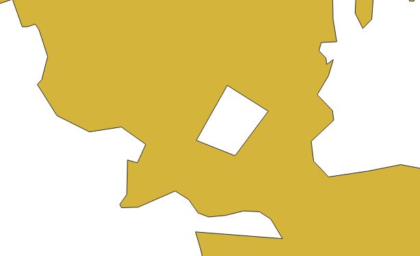

Добавлено: 10 май 2023, 15:24
AlexTim
QGIS 3.28 - миф отображается корректно.Изображение
