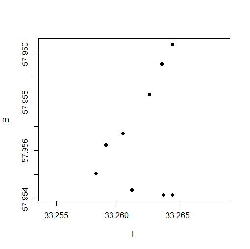

Доброго времени суток.
Подскажите каким ПО можно открыть изображение tif с файлом привязки xml? Пример xml во вложении
Заранее спасибо

ZaharovMaxim писал(а):
03 апр 2023, 21:59
только тем ПО, в котором этот венигрет создавали. Особенно порадовали русские названия тэгов английскими буквами :mrgreen:
P.S.Я так понимаю, что это скорее "Нева" имени Роскартографии, чем "Пень'О'Рама" имени Генштаба красной армии
P.P.S. Насколько можно понять, это аэрофотоснимок, у которого 10 точек привязки, расположенных нерегулярно. Если они нанесены на снимок, то можно создать файл GCP, и вставить его в GeoTIFF, или посчитать transform для того же GeoTIFF. Как-то так ...

Re: Файл привязки изображения xml
Добавлено: 04 апр 2023, 21:06
ZaharovMaxim
Да не прикрепить снимок, большой слишком.
https://disk.yandex.ru/i/7yBqpotTC59KCA
Понятно что привязать можно и самому, просто интересно, не ужели это правда экзотический формат, хоть самому конвертер пиши....
Добавлено: 04 апр 2023, 21:40
какой формат, какой конвертер, там простой текст, 10 точек с долготой и широтой, и комментарии :mrgreen:
это, похоже, поворотные точки контура картинки. Руками снимаете координаты в пикселях, и пишите файл привязки, как и было сказано. Или придется писать программу, которая эти точки на картинке будет искать. Но быстрее руками :mrgreen:
P.S. И еще, это никакой не файл привязки, там нет ни пиксельных координат, ни коэффициентов для перевода пикселей в СК. Да и сами координаты там не в проекции, а в градусах.
04 апр 2023, 21:06
В Qgis нормально открывается задаете в свойствах проекцию мск и встает куда нужно https://ibb.co/58gXz2y
Потом просто экспортируете и растр уже будет открываться с заданной проекцией https://disk.yandex.ru/i/wjH3tc6WaPWABA

Добавлено: 05 апр 2023, 07:27
точно, там GeoTIFF, только проекция не указана :mrgreen: Экие затейники наши картографы. А в xml лежит просто граница обрезки.
Coordinate System is:
ENGCRS["unnamed",
    EDATUM[""],
    CS[Cartesian,2],
        AXIS["(E)",east,
            ORDER[1],
            LENGTHUNIT["unknown",1]],
        AXIS["(N)",north,
            ORDER[2],
            LENGTHUNIT["unknown",1]]]
