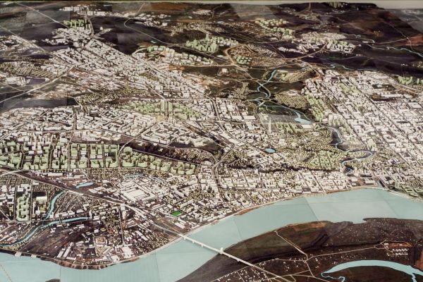

Например, вот такой макет (3x8 метров) был напечатан из собранной в ГИС 3d модели, которую экспортировали в vrml и немного допилили (преобразовали "фольгу" поверхности в толстое тело, 3-4 мм, которое уже можно было печатать и получалась жесткая конструкция)
