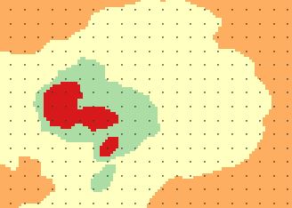

Добрый вечер! Есть слой с координатами х и у. В каждую точку вбито значение с концентрацией. Необходимо построить карту рассеивания загрязняющего вещества. Контур плагин красит все в один цвет, без интерполяции, 1 файл. Должно получиться примерно как в 2 файле. Может как то не так что то выбираю, буду рада помощи, заранее спасибо!

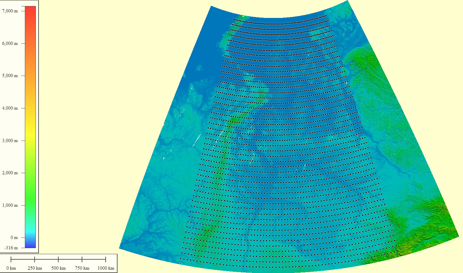

A и B — это долгота и широта. Это координаты точек, по которым ваши данные (очевидно загрязнение воздуха) представлены. Так ваши точки же стоят по узлам равномерной сети.

Вас, кстати, не смущает, что прямоугольной эта сетка кажется только без учёта проекции, а в действительности к северу точки сгущаются?

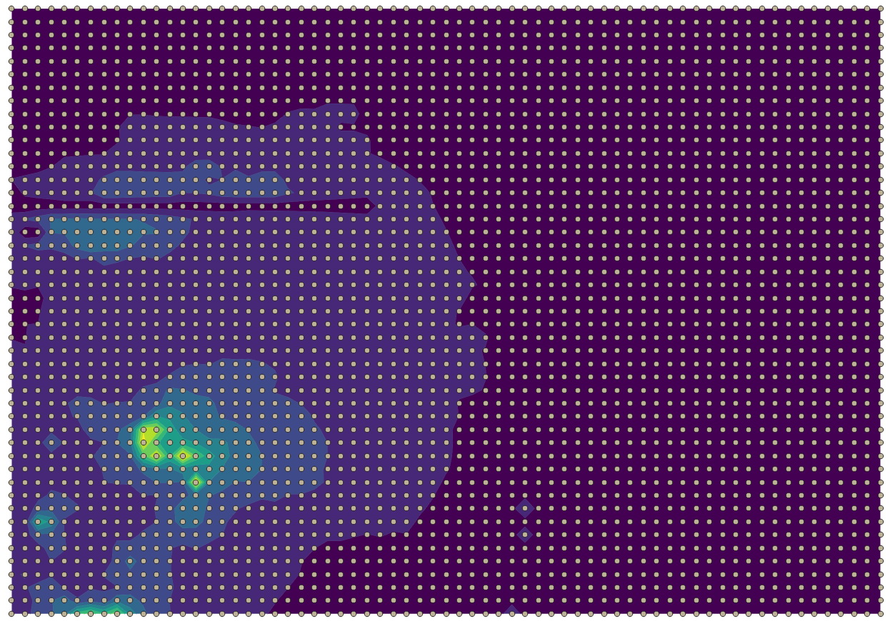

Всё нормально работает. Опишите ваши действия

Здравствуйте. Этот плагин работает непрозрачно, не понятно, какой метод интерполяции используется.
Лучше сначала стройте поверхность, а потом уже поверх неё изолинии. Построить поверхность можно либо встроенными методами ОВР и TIN, либо одним из многочисленных методов интерполяции, доступных в SAGA. Всё это сможете найти в панели анализа

Интерполяция была сделана в другом месте. Здесь уже сетка строится

В QGIS доступны несколько инструментов интерполяции, помимо TIN и OBP есть SAGA-Raster Tools-Интерполяция. У последней множество методов,
применение которых возвращает грид
Возможно, что Вам нужна другая визуализация, например дискретная
это достигается настройками отображения слоя (результата интерполяции). Также, такую дискретную картинку не сложно автовекторизовать в полигоны. Оформить (вместе с легендой значений-градиентов) можно в макете-отчете.
