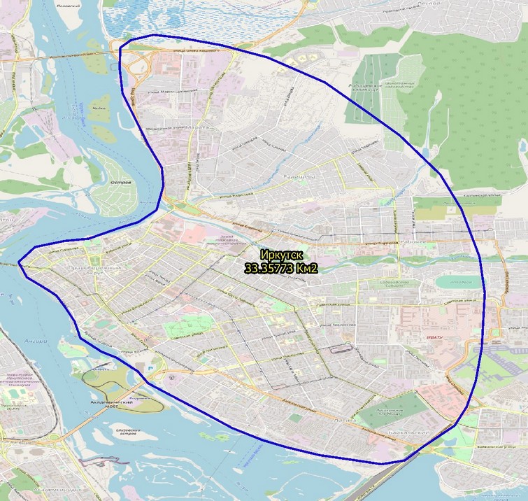

Здравствуйте!

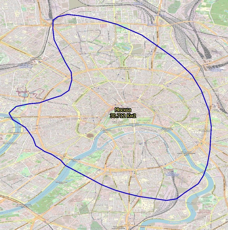

Вопрос на засыпку, почему один и тот же полигон имеет разную площадь в зависимости от местоположения?
Полигон (примерный) г.Иркутска имеет площадь 33.35773 Км2, если его скопировать и наложить на г. Москва то площадь уже 30.71200 Км2 ?
Система координат слоя и проекта: EPSG:4326 - WGS 84 - Географическое положение
Эллипсоид: WGS 84 (EPSG:7030)
- Иркутск.jpg (184.07 КБ) 7069 просмотров
- Москва.jpg (249.22 КБ) 7069 просмотров

Обычная операция, в QGis выделить полигон г. Иркутска - нажать на кнопку "Копировать объекты", потом сразу "Вставить объекты" выбрать вставленный объект и курсором перенести в "Москву" и там наложить.
Можно ничего не копировать, а взять полигон Иркутска и перенести в Москву и площадь поменяется.

Возьмите "квадратный" полигон размером 1х1 градус в WGS84. И посчитайте его площадь, расположив его на разных широтах, эффект будет тот же, но более наглядно. С одной стороны площадь всегда постоянна: 1 квадратный градус (также постоянна и площадь вашего полигона, если считать в градусах). Однако, чем ближе к полюсам, тем длина линии в 1 градус вдоль линии параллели становится всё меньше и меньше.
$area, если в настройках проекта установлено вычисление на эллипсоиде, считает честную площадь с учётом этого эффекта. Иркутск южнее, вот и площадь больше. Всё корректно.
