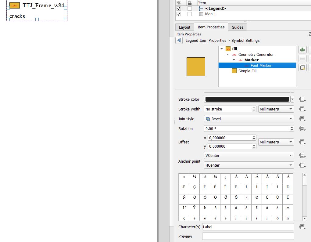

Как в легенде подписать полигон (атрибутом)?

Убрать автоматическое обновление легенды (Auto Update) и для нужного пункта легенды в свойствах включаете Custom Symbol и поверх имеющегося добавляете новый слой условного знака. Для точки - типа Font Marker, для полигона/линии - типа Geometry Generator, возвращающего точку центроида:
опять же, тип - Font Marker. И выбираете ему нужный шрифт и вписываете нужную подпись в поле Characters (руками).
- Clipboard03.jpg (65.27 КБ) 9798 просмотров
Да, при этом теряется синхронизация легенды с картой - при смене условного знака на карте в легенде его придётся задавать вручную. Или обновлять легенду по карте и затем опять добавлять подпись.
Есть более простой вариант - просто в компоновщике нарисуйте текстом нужную подпись поверх легенды. Так проще и легенда от карты не отвяжется, хотя и методологически ай-яй-яй.

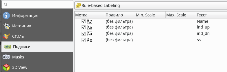

Таки хотелось бы увидеть геологические подписи в исполнении QGis без использования костыль-шрифтов
Смотрите:
К сожалению, не очень понимаю как там надо рисовать эти подписи, но можно сделать без дополнительных шрифтов.
Если не устраивает представление в таблице, то можно изменить, как удобнее.
Стиль сохраняется и потом используется. Что тут сложного?

Ого! А на сам стиль можно посмотреть? Подозреваю там изврат похлеще всегеишных. И, к сожалению, этот костыль - всего лишь костыль, поелику вряд ли он осилит такое:
- Clipboard04.jpg (2.95 КБ) 9439 просмотров
Это четыре разных индекса, мирно уживающиеся в одном слое (дефисы для наглядности, и обратите внимание на жирный/наклонный/простой в одних и тех же позициях). И даже если ваш метод такое осилит, то о "Стиль сохраняется и потом используется" можно забыть - там явно будет с десяток отдельных столбцов и правила подписывания, специально подогнанные под конкретный слой. И это вместо одного простого текстового поля в ArcGis.

К сожалению, мне не очень понятны такие художества. Нужны ли эти опусы на карте? Например, на геологической карте Австралии содержится много подробной информации в атрибутах и справочниках и без всякой абра-кодабры на поле карты. Пусть это останется вашей проблемой.
По вашей просьбе я показал один из способов отображения СИСТЕМАТИЗИРОВАННЫХ надписей. С его помощью можно делать еще более сложные, но систематизированные надписи.
При желании и ваши художества тоже можно отобразить.
Есть абсолютный аналог отображения как в ArcGIS, но он еще не до конца доработан (или я чего-то не знаю).
При этом подписи отображаются с помощью HTML форматирования. Так же как в ArcGIS запихиваете в поле строку с тегами HTML и получаете, что хотите. Но там не все теги еще реализованы, насколько я понимаю. Можете подключиться к этой работе и сделать как надо.
Если систематизация и ГИС обработка вам не нужна, а требуется чтобы было "красиво", поступаете просто: делаете в Inkscape любые самые замысловатые подписи-описания и используете как классифицированные условные знаки для точечного слоя. В этом случае вы сможете их даже поместить в легенду и объяснить, что вы этим хотели сказать.
