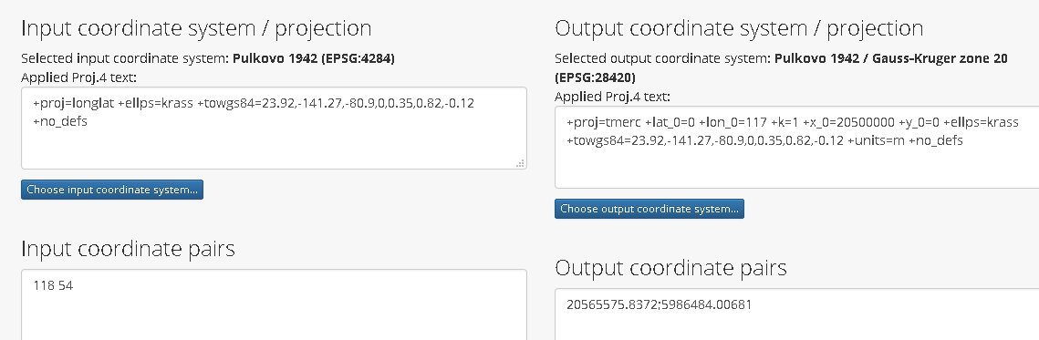

Только не совсем понял. Там нужно выбрать Pulkovo 1942 (83) (deg) по их системе и пересчитать в Pulkovo 1942 / Gauss-Kruger 20N ?

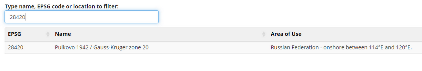

Не. Там надо ввести код EPSG 28420.
Это под полем "воода", да? А под полем вывода, чтобы метры получить, что должно быть?

Рискну предположить (с),
output: Pulkovo 1942 / Gauss-Kruger zone 20 (EPSG:28420)

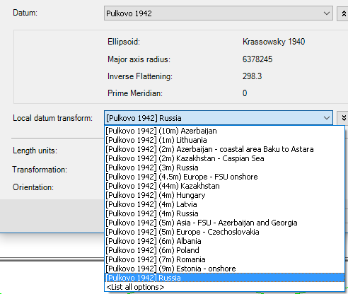

Input - это система известных вам координат (в вашем случае - географических), если они в системе WGS84, то там ставим Input: WGS 84 (EPSG:4326). Если "отечественные" - градусы - то это Пулково-42 на эллипсоиде Красовского.

А в градусной системе зона тоже указывается? Мне казалось, что она нужна именно для плоских координат?
Для WGS84 вообще ничего не надо дополнительно, для Pulkovo42 существуют некие "локализации", для России указываю Россию, для WGS84 - World, проблем не было.

Ок. Спасибо. А можно все таки, конкретно что нужно выбрать в обеих графах, чтобы он мне перевел из Пулково 42 градусных в Пулково 42 вметрах, т.к. я может туплю, но до меня не доходит.
Слева - Pulkovo 1942 (EPSG:4284)
Справа - Pulkovo 1942 / Gauss-Kruger zone 20 (EPSG:28420)

Сейчас попробую, спасибо. Почему-то вчера у меня сайт завис на этом варианте.
Сначала долгота, потом широта.
