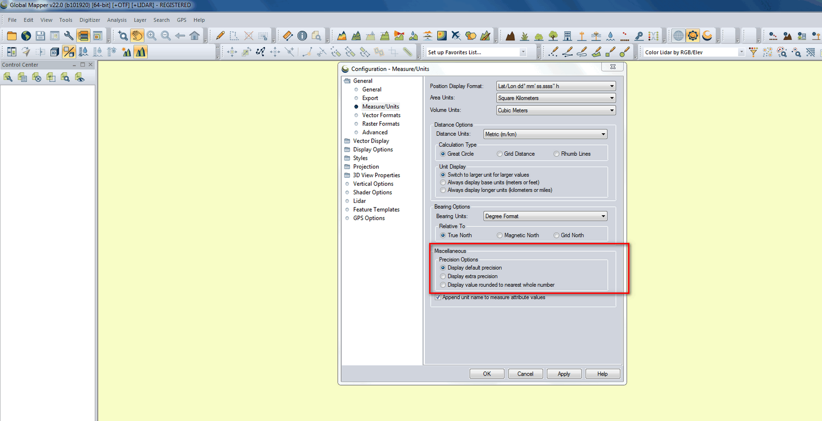

А еще в этом окне в настройках поиграться
- ScreenShot00045.png (218.32 КБ) 4996 просмотров
