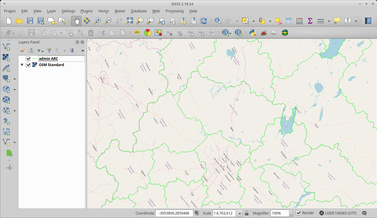

Если определение системы координат не соответствуют данным, обращаться нужно к авторам.
Но вот я наложил слой "admin" на OpenStreetMap и не вижу на краю карты заметных отклонений:
А вот я сохранил копию слоя в шейпфайл в той же проекции. Открыл шейпфайл и тоже не вижу отклонений:
