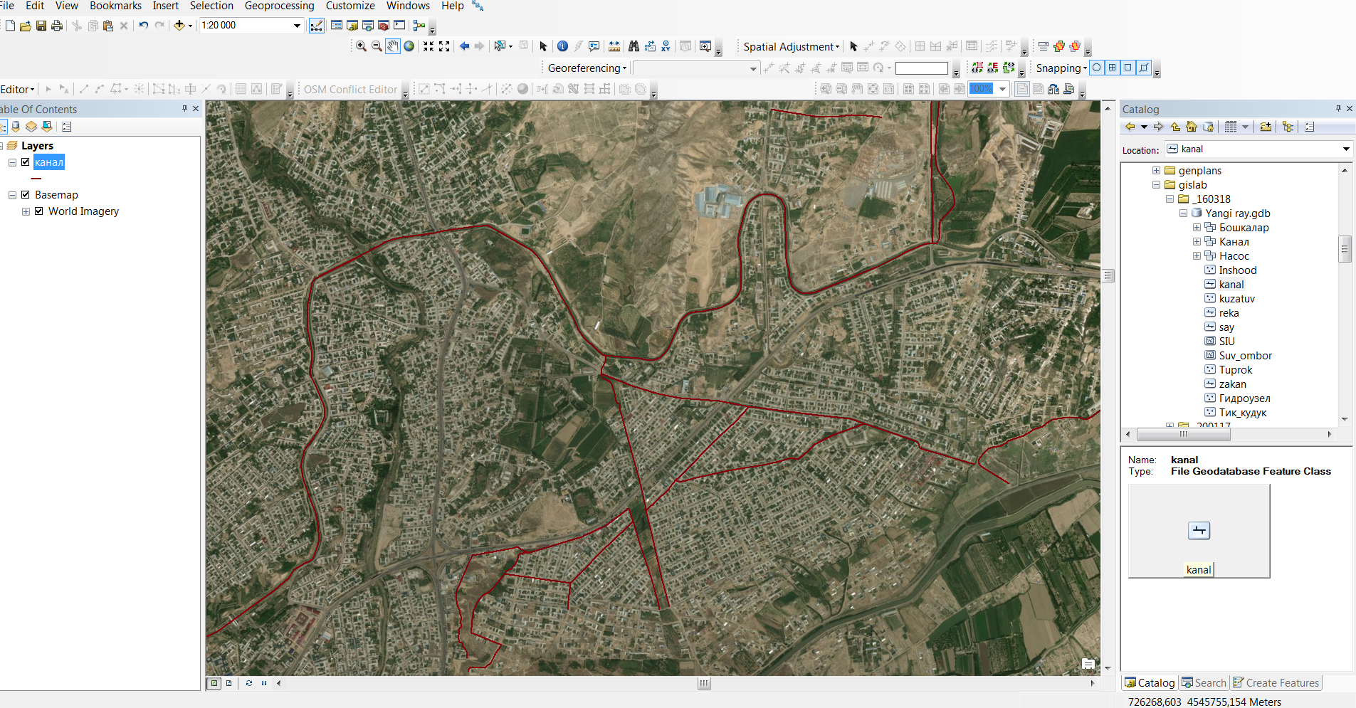

И так были созданы векторные карты в системе координат WGS_1984_UTM_Zone_42N. При переносе с одного компьютера на другой происходит сдвиг. Объекты убегают на очень большое расстояние, хотя открывая на компьютере на котором были созданы находятся на месте.

Вот данные. Некоторые слои подходят а некоторые нет. Местоположения Объектов СИУ и Коллектор точное. Остальное сдвинулось.

Проблема заключается в том что если задать в ArcCatalog СК, то изменений не наблюдается.
И так я задал в ArcCatalog СК объекту канал_ из каталога Канал. Добавляю в ArcGis получаю то что и до этого (Вектор убежал в неизвестном направлении). Ещё заметил, что слою которому были даны новые СК из ArcCatalog, получают бешеный размер. Масштаб, что бы просмотреть все объекты вектора
1:43 567 886 678 когда у другого слоя который я не трогал (Граница целого района) всего
1:312 686. Что теперь делать я не могу понять.

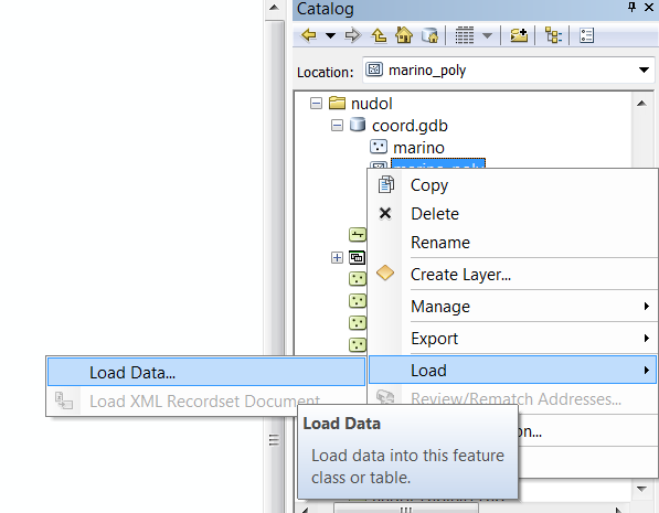

попробуйте создать новую бгд с аналогами всех слоёв ("пустышки"), но на латинице. Затем инструментом load (загрузить, см. рис
- Pic.png (27.33 КБ) 9043 просмотра
) из каталога добавить в эти пустышки соответствующие слои Вашей начальной бгд. Ну, а потом - define projection
