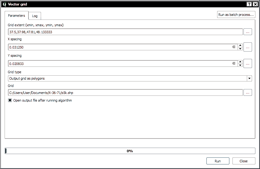

37.5,37.98,47.81,48.133333

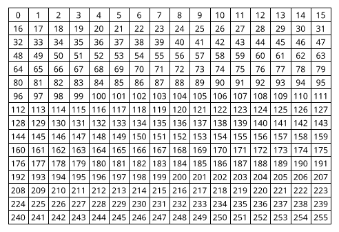

Листы масштаба 1:5000 получаются делением стотысячного листа на 16 рядов и 16 колонн. Получается размер 30′ ÷ 16 = 0.03125° по долготе и 20′ ÷ 16 = 0.020833° по широте.
Установим систему координат проекта EPSG:4284 "Pulkovo 1942". Запустим утилиту "Vector grid", забьём параметры:
Жмём кнопку [Run], и разграфка готова. Обратив внимание на колонку "id" в таблице, выведем её в подписи слоя:

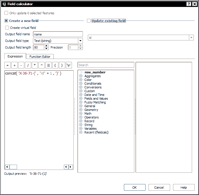

Стандартная номенклатура видна невооружённым глазом: там, где "id" = 0, должно быть 'X-36-71-(1)', а на листе с "id" = 255 номенклатура 'X-36-71-(256)'. С помощью калькулятора полей создадим текстовое поле "name" и заполним его значениями
concat( 'X-36-71-(' , "id" + 1 , ')' )
